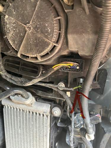

frage an euch, da ich im Netzt nichts finden konnte.
Auto war beim Lackierer, um die Frontstoßstange zu lackieren.
Beim abnehmen der Stoßstange bzw. beim abklipsen des Steckers vorne rechts vom Aufprallschutz, sind die Pins aufgrund Korrosion abgebrochen. Im Netz findet man leider nur den kompletten Kabelbaum für viel Geld.
Der Lackierer meinte wenn ich nur die Pins bekommen würde könnte man den Stecker reparieren. Nun zur Frage: weiß jemand da draußen um welche Pins es sich handelt und wo man diese eventuell bestellen/kaufen kann? Eventuell auch den Stecker komplett?
Danke euch schon mal vorab

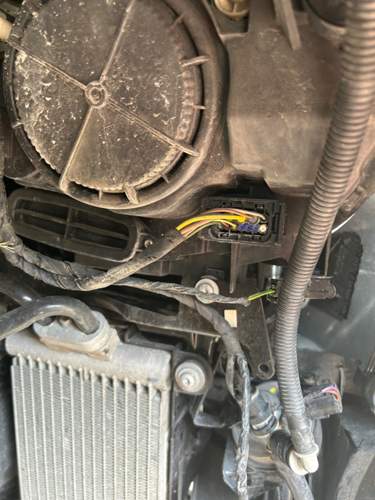

Hab nun die Radhausschale abgenommen. Kann mir zufällig jemand von euch sagen, welcher Stecker das wäre? Eventuelle kann ich die Pins selber ändern. Hab mal ein paar Bilder angehängt.

@Robbi10 schrieb am 26. Juli 2024 um 15:46:58 Uhr:
Welcher Stecker ist denn gemeint? Vielleicht kannst Du das mal im Bild hervorheben. Zum Fußgängerschutz müssten das grün-blaue und grün-gelbe Kabel gehen.
Ist es vielleicht einer dieser Stecker?
https://www.realoem.com/.../partgrp?...
@fbno schrieb am 26. Juli 2024 um 17:16:30 Uhr:
Ja top, danke dir. Ich selber weiß es nicht um welchen Stecker es sich handelt. Das hat mir nur der Lackierer gesagt, wo die Stoßstange wieder am Fahrzeug war. Nur welcher Stecker er genau gemeint hat, keine Ahnung. Sollte somit deiner Expertise, dieser sein.
Danke noch mal schau ich mir morgen nochmal an.
