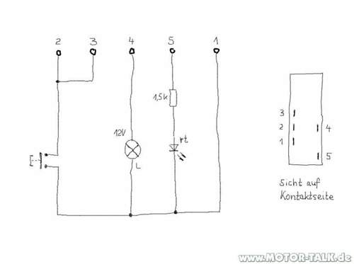

heute werde ich nun doch nicht umhinkommen, mal eine Frage zu stellen.
Kennt jemand außer den Schrottplatz noch eine Möglichkeit, an einen Stecker
für die Schalter im Amaturenbrett zu kommen? Für meinen S70 von 1997
möchte ich mir die Automatikantenne manuell schaltbar einrichten und dafür
habe ich einen Nebelscheinwerfer-Schalter besorgt. Das ist ein Schalter und
kein Taster, so daß er sich dafür optimal eignet. Das Symbol hab ich von innen
herausgedrückt (ist nur geklebt) und werde es durch ein selbsterstelltes
ersetzen. Nun will ich aber vermeiden, die Steckkontakte des Schalters mittels
Löten zu verunstalten und benötige deshalb am einfachsten den Stecker zum
Verkabeln des Schalters.
Noch habe ich nichts gefunden oder beim Suchen den falschen Begriff benutzt.
Grüße Mat 🙂

Für den Schalter bau ich mir einen "Treiber" zusammen, so daß der Schalter
selbst nur gegen Masse schalten muß. Ein Transistor steuert ein Minirelais an
und dieses verbindet den Steuereingang von der Antennen-Elektronik an
die +12V-Steuerspannung vom Radio. Wenn ich also Radio hören will, muß der
Schalter gesetzt sein und die LED leuchtet, ansonsten fährt die Antenne nicht aus.
Das bedeutet auch: Einfahrt in Waschanlage + LED an = gaaanz schlecht 🙁 😁
Gruß Mat 😉

Warum so viel Bastelei mit Relais & Co. ?
Einfach nen Schalter für Nebel-Lampe mit integrierter Kontrollleichte genommen und die Steuerspannung unterbrochen.
Die Latüchte da drin einfach hinter den Schalter und schon geht das.
Hehe,
die Latüchte 😁 ist leider an einem Pol des Schalter fest verdrahtet, deshalb
kann ich die nicht einfach dahinterhängen 🙁 . Aus diesem Grunde muß ich
da einen Haken schlagen und etwas friemeln...
lg Mat
