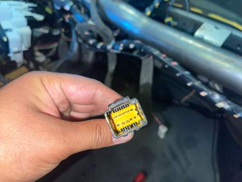

Der mit den 6 Pins ist für Telefon Freisprechung nachzurüsten. Da passen die Teile von BuryTalk dran.
Der andere könnte vom Tempfühler Klimaverdampfer sein. Ist aber auch Möglich das der vom Sensor Sonneneinstrahlung ist der Oben im Armaturenbrett Mittig Vorne sitzt.

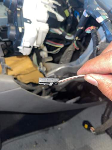

ich bin auf eine Vielzahl von Steckern ohne Gegenstück gestoßen.

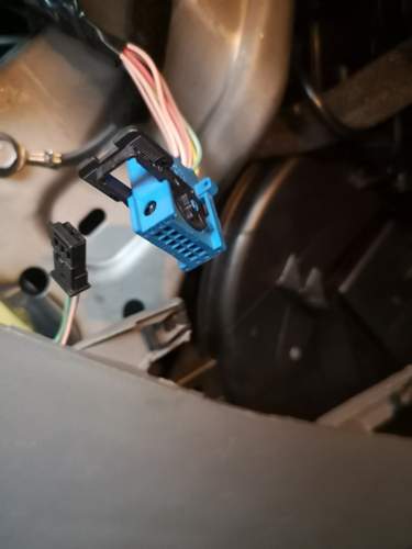

Von den Steckern konnte ich nur den Blau/Gelben zuordnen, er kommt in den Airbag.Leider hat der "Händler" ihn wohl mit Gewalt gelößt und er hält nicht mehr, der Stecker auf der anderen Seite vom Airbag ist auch kaputt und mit klebeband fixiert worden.(daher wohl die Fehler vom Airbag).

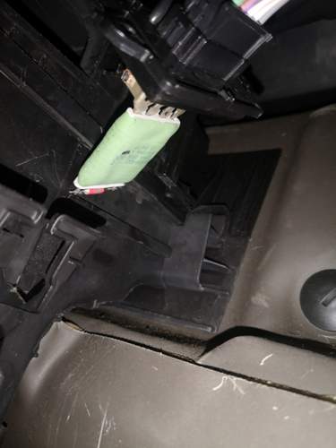

Das Grüne Ding auf dem dritten Bild, das ist der Regelwiederstand. Der sollte aber nicht so da rumhängen, das Teil wird sehr Heiß wenn es nicht im Luftstrom im Gebläsekasten steckt.
Die Airbagstecker vom Beifahrerairbag, jo, ich bin Sprachlos, das ist ja schon mehr als Fahrlässig.Eventuell kann man da schon Vorsatz unterstellen. Eigentlich ist damit das diese Stecker so zerstört wurden (das passiert wenn Leute da ran gehen ohne Anleitung) der Zentrale Kabelstrang in dem diese Leitungen mit laufen bis zum Airbagsteuergert UNBRAUCHBAR geworden. Ein Techniker mit Airbagzertifikat darf da höchstens ran und die Stecker erneuern mit den vorgeschriebenen materialien und Methoden.
Nun denn, Eigentlich....
Diese Stecker vom Airbag sind genormt zumindest bei Renault sind die alle Gleich, sie haben nur manchmal andere Farben. Du könntest nun von einem Schrottauto solche Stecker besorgen, es ist Egal ob die an Gurtstraffern Seitenairbag, Fahreraibag oder Beifahrerairbag sind, Hinten auf der Rückseite der steckerchen befindet sich ein andersfarbiges stück Plastik, das ist der Riegel ! Diesen eine Rast hoch ziehen bevor man den Stecker abzieht, und der Stecker wird auch so aufgesteckt bevor der Riegel reingedrückt wird. Sonst geht der Stecker nicht rein oder nicht raus !
Am Gebläsewiederstand ist am Ende so ein kleines silbernes Teilchen, sieht aus wie ein Wiederstand oder sowas, das ist eine Thermosicherung. Die kannst Du mal überbrücken und schauen ob das Gebläse dann geht. Du kanns den auch durchmessen mit einem Ohmmeter, das Teil sollte vollen Durchgang haben. Diese Thermosicherungen brennen sehr schnell durch wenn der Gebläsemotor mal mit etwas schwererer Last läuft. Wenn man diese Thermosicherung überbrückt muss man keine Angst haben das die Kabel dann anfangen zu brennen, das Gebläse und auch der Wiederstand ist im Sicherungskasten mit einer 15 oder 20 Amperesicherung abgesichert. Da kann nicht passieren.
Der Stecker sollte keine Schmelzspuren aufweisen am Steckerpin mit dem schwarzen Kabel.
Von dem Stecker der auf den Wiederstand geht geht ein dickeres rotes und ein schwarzes Kabel in Richtung Oben über das Armaturenbrett. Das sind die beiden leitungen die an den Gebläsemotor gehen der auf der Fahrerseite in den Geblasekasten gebaut ist. Da kannst Du mal Spannung anlegen, auf Rot logischerweise Plus, auf schwarz Masse. der Lüftermotor sollte dann auf voller stufe laufen. Mache das aber nicht zu lange, der Lüftermotor zieht anständig Ampere und die Prüfkabel könnten warm werden.

Hast du Ideen zu den anderen Steckern?
Ich bin fassungslos! Unglaublich..... Passt aber perfekt zu dem, wie das Armaturenbrett, die helle A Säulen verkleidung usw aussieht. Ich bin sprachlos!
