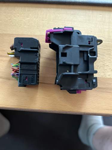

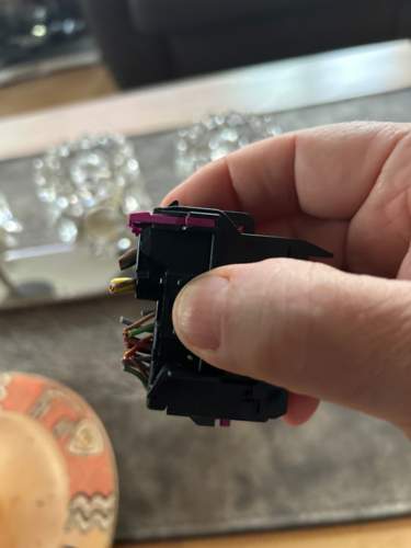

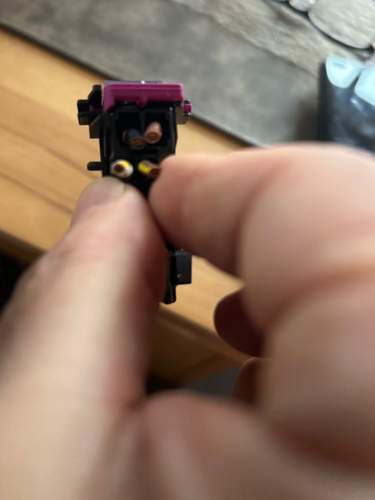

Ah sorry. bin jetzt noch mal in den Keller gerannt. Das hat mir jetzt keine Ruhe gelassen. Habe beide Teile gefunden. Die Buchse und den Stecker. Am Stecker ist eine kleine Nase auf der rechten Seite. Die musst Du reindrücken. Dann kannst Du den Stecker rausziehen. Auf meinem Stecker ist die Nase leider schon abgebrochen. Deshalb habe ich den mal ausgewechselt.
Die Nase ist auf dem zweiten Bild da wo mein Daumen ist.
Auf dem 3. Bild ist die Nase rechts wo mein Zeigefinger ist. das Bild ist genauso wie Buchse und Stecker verbaut sind.
Die Buchse ist bedeutend schwieriger. Die hast Du auch schon fast zerstört. Wenn Du beide Teile auswechseln willst, wird das ne Weile dauern. Die Strippen sind sehr kurz. Besser die Stifte auskrimpen und in das neue Steckgehäuse wieder reinstecken. Das ist alles sehr unangenehm, weil man sich total verrenken muss. Hebebühne und Korrekte Arbeitshöhe wären sehr hilfreich.
@RudiS Kannst Du ungefähr beschreiben, wie man die Buchse karosserieseitig gelöst bekommt? Den Stecker hatte ich schon testweise ab.
Das ist ein Alptraum. Am besten wie ich beschrieben habe, beide Teile als Leergehäuse besorgen, dann siehst Du die Nasen die Du mit langen dünnen Fingern drücken musst um den Stecker und die Buchse abzubekommen. Das möchte ich nie mehr machen. Wenn ich mich recht erinnere, muss man mit Zeigefinger und Daumem reingreifen und die zwei Nasen von der Buchse zusammendrücken und nach außen schieben. Dann hängt die Buchse nach aussen und man sieht wie kurz die Kabel sind…..

So, hatte heute etwas Zeit und versuchte mal, den Stecker zu lösen bzw. auch die Buchse karosserieseitig zu entfernen. Das ganze geschah an einem FL Limousine und ich musste für das Lösen des Steckers als auch der Buchse selbst nicht in und durch die enge Öffnung an der A-Säule greifen - meine Hände blieben heile. Für die Nachwelt habe ich ein paar Bilder erstellt und versuche mal, es zu erklären.

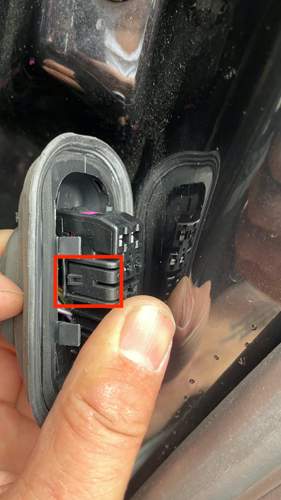

  2. Gummimanschette karosserieseitig entfernen: Diese wird mit 4 Haltenasen gehalten, bekommt man ohne Werkzeug durch leichtes Zusammendrücken der Manschette gelöst (Bild 2)

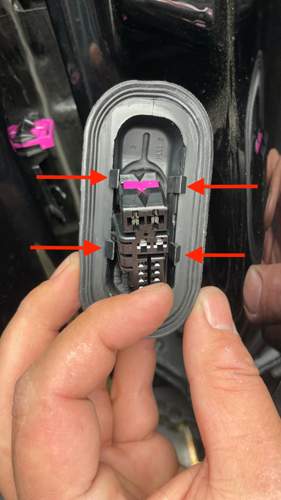

  3. Verriegelung Stecker lösen:die zwei weißen Striche (einer auf der Einrastlasche Buchse, der andere auf der lila Verriegelung) stehen im Verriegelten Zustand "in Linie". Jetzt drückt/zieht man die lia Verriegelung zu sich. Bild 4 ist im entriegelten Zustand.

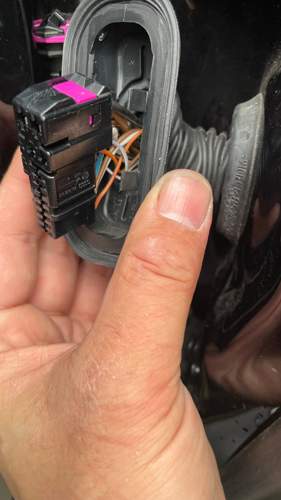

  4. Stecker lösen: Der Stecker hat auf der Seite, die zur Front zeigt (also nicht die Seite, die man direkt sieht, wenn man die Gummimanschette gelöst hat), eine Einrastlasche/Nase, welche Stecker mit Buchse fest verbindet. Jetzt kann man über den Stecker greifen (drarunter geht bestimmt auch) und diese Einrastlasche ertasten, zu sich drücken und gleichzeitig am Stecker ziehen - schwubs ist der lose und wie schon öfter von @RudiS geschildert - die Kabel sind echt kurz, das Ding ist auf Kante genäht.

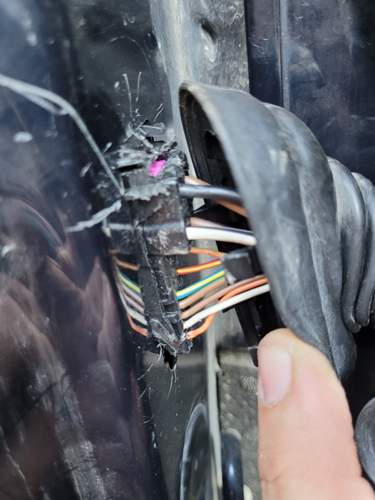

  5. Buchse karosserieseitig lösen:Das ist noch viel einfacher, hierzu drückt man mit einem kleinen Schraubenzieher sachte auf die Einrastlasche (wo auch der oben erwähnte weiße Strich drauf ist) nach unten und drückt dann die Buchse im oberen Drittel nach innen. Die Buchse macht dann wie so eine Art Kippbewegung nach links. Erst jetzt musste ich das erste mal in die kleine Öffnung greifen, um die Buchse leicht nach oben zu drücken und aus der Karosserie rauszuhebeln - ging problemlos. Man hat dann die Buchse quasi im Fußraum Beifahrer. (Bild 5 & Bild 9)

Bild 10 zeigt noch den Stecker an der Türe hinten links, Bild 11 den Stecker an der Beifahrertür in eingebautem Zustand und verdeutlicht, dass die Einrastlsche von außen erreichbar ist.
