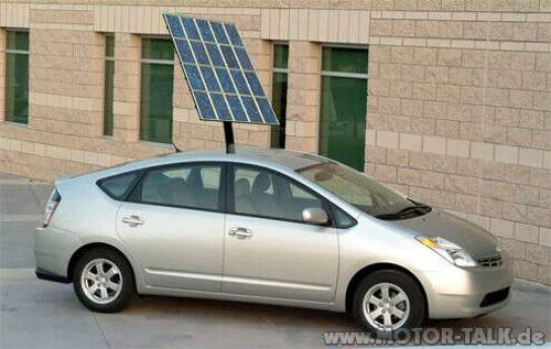

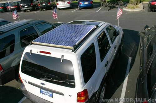

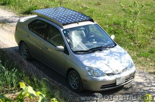

Nichts für ungut, aber mir erschließt sich der Sinn der Solarzellen auch nicht. 😉
Aber ich habe ja im Netz noch ein paar Alternativen gefunden, die vielleicht besser funktionieren. 😁
Solar-hybrid
0657766121143977-jpg-0
Toyota-prius-solar

Ich würde mal behaupten die Teile sind für die Stromerzeugung um Wasserstoff an Board des Autos herstellen zu können 😉
