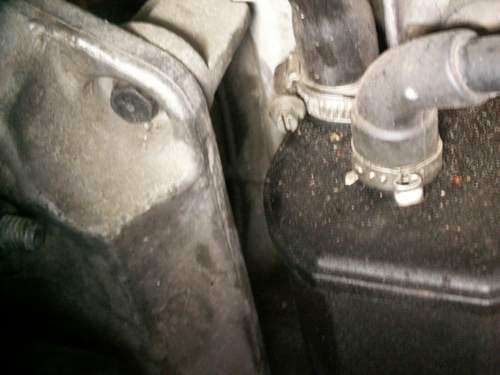

- Ölfalle gewechselt, da ich leider undefinierbaren Ölverlust hatte. Es hat sich keine Lache gebildet, sondern der Motor war mehr als Ölfeucht bzw. bissl nass. Musste ca 1 Liter nachkippen. Musste leider die alte Ansaugbrückendichtung + Loctite hitzebestandig verwenden, da Skandix die falsche Dichtung geliefert hat!!

NACH den Reparaturen lief der Motor einwandfrei und sauberer als je zuvor in der Zeit die ich den Wagen fahre.

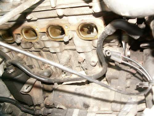

Meine Vermutung: Ich habe die Ansaugbrücke nicht ganz dicht bekommen und nun zieht der Motor bei hoher Last (Anhänger) Nebenluft und spritzt dadurch mehr ein --> Gemisch zu fett --> Startschwierigkeiten...
Wollte ungern die Ansaugbrücke erneut runternehemen, da Drecksarbeit...hat jemand noch Ideen?
Brauchst doch den Bereich um die Ansaugbrücke nur mal mit Bremsenreiniger absprühen. Wenn sich der Motorlauf ändert ist es dort undicht und du musst noch mal ran.

Ok, vorab: Grade Ansaugbrücke eingesprüht mit Bremsenreiniger: Keine Veränderung der Drehzahl o.Ä...gar nichts.

Mir ist noch eingefallen: Die Einspritzleiste ging relativ schwer wieder drauf und das Gefühl gehabt dass sie praktisch erst mit den zwei Torx-Schrauben "gleichmäßig "festgeklemmt" wird. Gehört das so?
@Mr.Krabs1984 schrieb am 24. Mai 2017 um 10:10:03 Uhr:
Du hast Dichtungen an den Einspritzventilen,die richtig in der Brücke sitzen müssen.
Nach richtiger Reinigung sprühe ich die vor der Wiedermontage in die Ansaugbrücke immer leicht mit Silikonspray ein,dann flutschen die sauber rein.
Das wäre natürlich ein fataler Fehler,wenn da Sprit daneben läuft.
