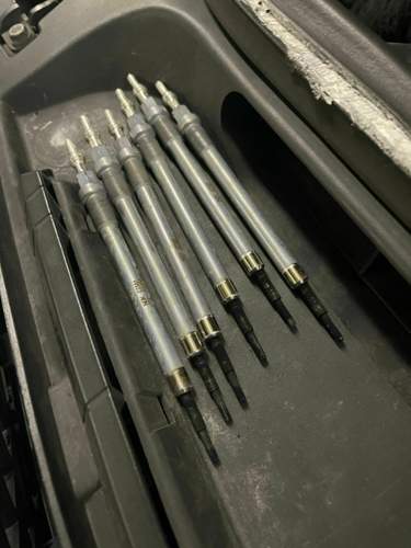

Hab mir vor 8 tage ein gle 350 d gekauft, bj 2016 230.000km gelaufen scheckheft nur bei mercedes, alle 25.000km als ich das Auto angeschaut haben, war der motor im Betriebstemperatur 90 grad, weil der Vorbesitzer kurz weg war , naja hab das Auto bei mercedes durchchecken lassen, alles gut kein Fehler usw. nach dem ich das auto gekauft habe, bin ich nachhause gefahren 350km soweit alles Gut 210kmh ohne Probleme, motor läuft auch gut getriebe schaltet auch gut, als ich das auto abgestellt habe, musste ich nächste tag arbeiten, das auto stand inzwischen mehr als 10h Wetter, war ca 14 grad hab das auto gestartet ohne Probleme 2 tage lang hat das auto kein Problem gemacht mit starten usw. naja bis vor 2 tagen und heute inzwischen haben wir 3 grad morgens
Also bin ich eingestiegen und Zündung gedreht und gewartet ca 5 sek Glühlampe ging nach 1 sek sofort aus, war schon seltsam Schlüssel gedreht motor dreht 1-2 sek und bricht sofort wieder AB als ob jemand das Strom abschalten würde, nach ca 7-8 versuchen ging das Auto an, ABER mit drehzahlschwankung und ruckeln als ob er auf 5 Zylinder laufen würde, leicht gas gegeben war sofort weg, motor läuft super, nach 10 sek habe ich Zündung aus gemacht und wieder versucht ging sofort an, ohne Probleme ,aber das macht der nur im kalten zustand heute morgen war das gleiche nach ca 10 versuchen hat das auto gestartet hab heute mittag Fehler ausgelesen mit SD 0 Fehler Batterie neu glühsteuergerät neu laut Vorbesitzer er hat mir das alte teil mitgegeben batterie Rechnung auch hab nachgeschaut war neu hab auch denn Vorbesitzer angerufen die sache geschildert er meinte das auto läuft morgens super springt direkt an was ich aber nett Glaube 😠
naja hatte jemand schon so ein Problem?
Musste der motor nicht länger drehen statt sofort abzubrechen bricht nach ca 2 sek ab ?
Glühlampe geht nach 1 sek aus egal wie oft ich Zündung an und ausschalte auch wenn der motor läuft brennt sie nicht
SD zeigt kein Fehler weder Motor Getriebe
Will jetzt auch kein Geld reinstecken wenn der Fehler noch da ist mein Mercedes Mechaniker sagt wir sollten die glühkerzen austauschen 1 kostet ca 76€ und er kann nicht sagen Welche nicht funktionieren Natürlich wird alles gewechselt keine frage aber wollte nur sicher gehen ob es jemand hier schon mal passiert ist mit dem v6 350 d motor ?
Und das ruckeln macht mir auch sorgen

Hört sich an, als ob er Luft in der Dieselleitung hat. Das Problem gab es schon beim W163. Da waren es die O-Ringe der Dieselstecker für ein paar Cent. Diese wurden bei Kälte spröde. Vielleicht kannste in diese Richtung mal schauen. Ein Fehler würde hierbei nicht abgelegt.
So heute wieder gestartet und das ist schlimmer geworden hab 10 min gebraucht diesmal das der dicke anspringt dreht nicht 5-10 sek sonder 1-2 sek dann bricht der ab was ich nett verstehe

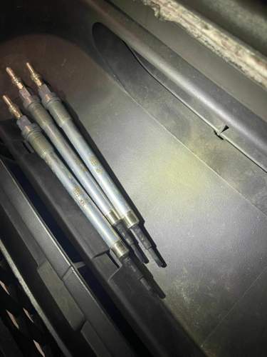

Hi, ist zwar ein anderer Motor, aber ich hatte ein ganz ähnliches Phänomen damals mit meinen Audi 2,5 V6 TDI. Als es kalt wurde, sprang er nach erlöschen der Vorglühlampe sehr schlecht an, lief unrund, als würden einige Zylinder nicht zünden und Rauchwolken aus dem Auspuff. Nach kurzer Warmlaufzeit hatte er sich beruhigt und lief normal. Das Ganze immer nur bei Temperaturen unter Null. Keine Fehler im Speicher. Also 6 Glühkerzen gekauft und gewechselt, weil sich keine Werkstatt getraut hat (könnten abreißen) und mich alle zu Audi schicken wollten. Ich habe dann die alten Kerzen durchgemessen. Ergebnis war fünf von sechs defekt. Der ist nur noch über die Kompression angesprungen, was bei warmen Temperaturen ja auch kein Problem ist und nicht auffällt. Nach Kerzentausch war wieder alles ok.
So da bin ich wieder also bin seit gestern in Dortmund (besuch) hab jetzt das auto gestartet wir haben hier 13 grad das auto ist direkt angesprungen ohne den startet abzubrechen aber es hat für 1-2 sek geruckelt wie als ob er auf 5 Zylinder läuft glühkerze sind bestellt kommen am Dienstag wird sofort eingebaut dann werde ich weiter berichten
VORSICHT beim heraus schrauben.
Hast du das schon mal gemacht?
Bei den meisten Amateuren reist mindestens eine ab und dann ist die Hektik da
