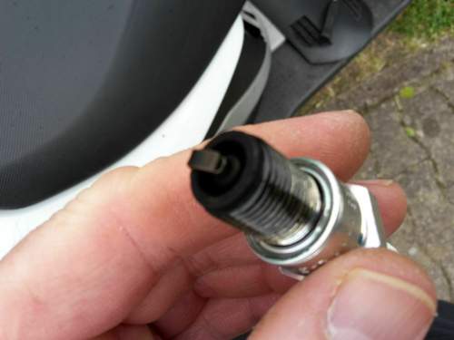

Ich denke nach dem Kerzenbild, dass er zu fett läuft. Das wahr wohl ok, als die temperaturen noch 30 Grad weniger waren. Muss wohl nachstellen an der Gemischschraube.
Das erste Bild zeigt ZK aus dem Winter das zweite Bild die aktuelle Situation.
Heute die neue Dichtung reingemacht. jetzt kleckert nix mehr, aber er geht trotzdem nicht mit dem EStarter an.
Wahrscheinlich 2 Probleme gleichzeitig. Dichtung & Abstimmung.
20170421-174052
Zu schwarz!
