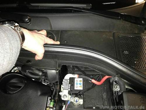

eine Frage an die Volvo Profis. Heute wollte ich einem anderen Autofahrer Starthilfe geben, ging aber nicht. An der Batterie des XC70 (D5) ist nur der Pluspol zugänglich, nicht aber der Minuspol. Gibt es da auch irgendwo einen Abnahmepunkt? Anklemmen an Masse geht ja nur beim Empfängerfahzeug, nicht aber beim Spenderfahrzeug. Bitte keine Tips wie RTFM, denn da steht auch nichts vernünftiges drin, bzw. es wird nur der Fall erwähnt, dass der Volvo Starthilfe bräuchte.

Hallo Rotzunge,
um an den Minuspol zu kommen musst du die Abdeckung hinter der Schutzwand abnehmen (s. Bild).
Das Foto ist von meinem XC 60 - ich denke aber dass dies beim XC 70 auch so ist.
Gruss
Der Schwarzfussretriever
Img-0751

@ Schwarzfussretriever
Vielen Dank für Deine Mühe sogar mit Bild!

Achso, sorry.
Ich wusste nicht, dass Du eine "Anleitung" hast, in der explizit der Minuspol der Batterie genannt wird.
In einem Auto ist jedes mit der Karosserie verbundene (blanke) Metallteil starr mit dem Minuspol der Batterie verbunden. Daher meine Aussage.

Ich habe mit meinem XC60 schon mehrmals Starthilfe gegeben. + Pol von der Batterie, Masse von einer Halterung vorne unten im Motorraum. Leider findet man beim XC60 nur mehr sehr wenige blanke Stellen. Die meisten Metallteile sind lackiert und/oder mit einem Gummipuffer vom Metall isoliert.
Moderne Starthilfekabel haben eine Schutzelektronik vor Spannungsspitzen. Zusätzlich empfehlen die meisten "Experten" beim Spenderfahrzeug einen großen elektrischen Verbraucher (Heckscheibenheizung etc.) mitlaufen zu lassen um die Spannungsspitzen beim Abklemmen der Zangen zu verhindern. Ich mache es - obs was bringt weiß ich nicht.
Weiters ist es wichtig dass man ausreichend dicke Kabel verwendet - also kein 10mm² CU Kabel oder 16mm² Alukabel verwenden. Je länger die Kabel sind, desto wichtiger ist der Querschnitt.
Beim Abklemmen soll man zuerst das Massekabel am Metall (nicht an der Batterie) abklemmen um bei einer Funkenbildung eine Knallgasexplosion zu vermeiden.
Und es ist egal ob man das Massekabel bei einem Pol oder bei beiden Seiten an einem Metall an klemmt.
