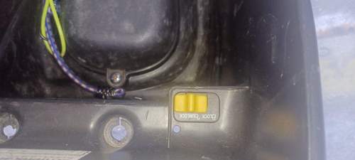

hey alle,
mein scooter startet irgendwie komisch , wenn er auf dem ständer steht geht er an aber wenn ich ihn vom ständer runter nehme geht er aus , ich muss ihn bewegen damit er wieder anspringt, aber sobald ich an einer ampel ankomme geht er wieder aus und startet nur wenn ich ihn bewege.
was kann das sein?

Check mal die Kabelverbindung an der Schwinge zwischen Motor und Rahmen, könnte ein Kabelbruch sein.
Hatte das bei einem meiner Roller auch schon mal.
Bei mir auf dem Ständer Motor aus, vom Ständer runter Motor konnte wieder gestartet werden.
Grüsse…

danke dir werde das mal checken , hoffe das dies das einzige problem ist
Wenn er auf dem Hauptständer steht und läuft, versuche mal das Hinterrad bis zum Stillstand abzubremsen.
Wenn er dann an bleibt musst du bei er Elektrik suchen, wie @arckro2006 beschrieben hat.
Geht er aber aus, dürfte es an einer nicht trennenden Kupplung liegen.
und was mache ich wenn die kupplung sich nicht trennt?
Dann ist vermutlich eine der Federn gebrochen, oder sie sind zu schwach.
In dem Fall eine neue Kupplung oder zumindest neue Federn einbauen

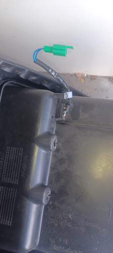

der test zeigte mir es ist vermutlich elektrisch, den der motor rannte weiter wenn ich den hinterreifen stopte, aber sobald ich ich versuche ihn vom stönder runter zu nehmen geht er aus
Es kann ein Kabelbruch sein oder ganz einfach das bei einer Steckverbindung ein Pin zurück geschoben ist. Steckverbindungen einfach nachschauen, so hat man auch die Kontrolle ob was oxidiert ist.
erst einmal möchte ich mich bei arckro2006, raymundt und kranenburger bedanken, habe das problem gefunden und werde es in den nächsten tagen beheben.
das hier unten ist der schalter der kaput ist
