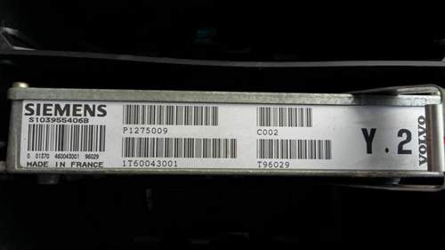

Möglicherweise habe ich den seltenen Fall, daß tatsächlich mal der Fehler im Steuergerät selbst liegt.
Falls ich das tausche - welche Nummern müssen übereinstimmen?
Muss "Y 2 " auch draufstehen?

Ich denke wirklich, das ist das Steuergerät.

Zündung überprüft. Kabel, Kerzen und Zündspule sind neu. Verteiler überprüft, auch unter dem Verteilerfinger, Kontaktplatte und "Hallgeber" überprüft.
Es bleibt kaum mehr etwas übrig, ausser das Steuergerät.
