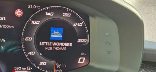

Die zweite Frage betrifft den kleinen Pfeil im Tacho der die zulässige Geschwindigkeit laut Verkehrszeichenerkennung anzeigt (Bild). Warum ist der kleine Pfeil manchmal rot und manchmal grau? Wenn er grün ist, ist das ACC akitv. Das ist mir bekannt. Ich meine nicht den roten Balken nach dem Pfeil wenn man etwas schneller fährt als zulässig. Ich ändere keine Einstellung, aber der Pfeil ist mal rot und dann wieder mal grau.

Grauer Pfeil
Wenn ACC in standby ist würde ich sagen. Also bereit, jedoch nicht aktiv. Du müsstest, egal wie schnell du jetzt fahren würdest, lediglich die RES-Taste drücken und die ACC geht auf die 30 km/h (oder 50, oder 120, je nach dem, was die Kamera erkannt hat oder die Navidaten vorgeben).
Rot ist bei Überschreitung der erlaubten Geschwindigkeit.
Grün ist bei aktivem ACC.
Achte mal auf deine Geschwindigkeit, wenn er rot ist, schätze mal Du bist dann schneller, als erlaubt.
