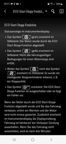

Hier mal eine kleine Übersicht der Parameter, für die De-/Aktivierung der ECO Start Stopp Funktion:
Die ECO Start-Stopp-Funktion ist eingeschaltet.
Das Bremssystem erfordert keinen laufenden Motor.
Die Außentemperatur liegt in einem für das System geeigneten Bereich.
Der atmosphärische Luftdruck liegt in einem für das System geeigneten Bereich.
Der Motor ist betriebswarm.
Eine Motordiagnose ist nicht aktiv.
Die Motordrehzahl liegt in einem für das System geeigneten Bereich.
Die Getriebeöltemperatur liegt in einem für das System geeigneten Bereich.
Die Temperatur im Fahrzeuginnenraum ist im eingestellten Bereich.
Der Kraftstoffbehälter ist ausreichend gefüllt.
Das System erkennt bei eingeschalteter Klimaanlage keinen Feuchtigkeitsbeschlag auf der Frontscheibe.
Der Ladezustand und die Spannung der Batterie sind ausreichend.
Die Batterietemperatur liegt in einem für das System geeigneten Bereich.
Das System erkennt keine starke Steigung oder kein starkes Gefälle.
Die Motorhaube ist geschlossen.
Das Fahrzeug rollt an.
Das Bremssystem erfordert einen laufenden Motor.
Die Außentemperatur verlässt den für das System geeigneten Bereich.
Der atmosphärische Luftdruck verlässt den für das System geeigneten Bereich.
Eine Motordiagnose erfordert einen laufenden Motor.
Die Getriebeöltemperatur verlässt den für das System geeigneten Bereich.
Die Temperatur im Fahrzeuginnenraum verlässt den eingestellten Bereich.
Das System erkennt bei eingeschalteter Klimaanlage Feuchtigkeitsbeschlag auf der Frontscheibe.
Der Ladezustand der Batterie ist zu niedrig.
Die Batterietemperatur verlässt den für das System geeigneten Bereich.
Ergänzend hierzu, ein kleiner Bildausschnitt aus der Betriebsanleitung....
