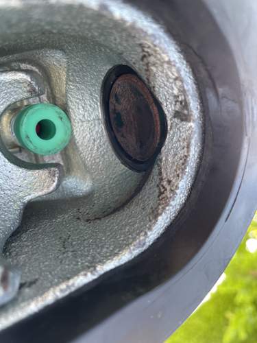

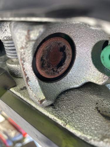

Kannst ja mal ein Foto von deinem Reibbelag machen.
Meine Reibbeläge können eigentlich nicht sonderlich gelitten haben, weil der Caravan insgesamt erst ca. 1.500 km und davon ca. 600 km mit dem neuen Wagen mit der lackierten AHK.
Die Reibbeläge. Eigentlich sehen sie noch ganz ordentlich aus.
271b14d9-a0a9-4ca3-956e-7773588c0bcc
Eebb7870-91b8-45a5-a1a1-de797a8f30c9
Da sieht man ja sehr gut wie sich die Farbe eingearbeitet hat.
Ich werde morgen mal mit Bremsenreiniger die Beläge säubern. Mal sehen, wie sie dann aussehen.

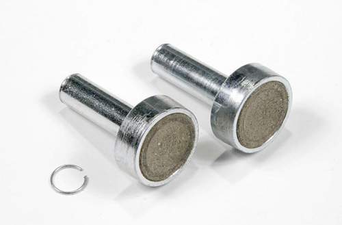

Hat jemand ein Bild von intakten Reibbelägen?
Das kommt immer auf die jeweilige Variante der verbauten Antischlinger an.
Ab besten notierst du dir die Nummern auf der Kupplung und guckst im Internet danach.
Meine sahen neu so aus:
