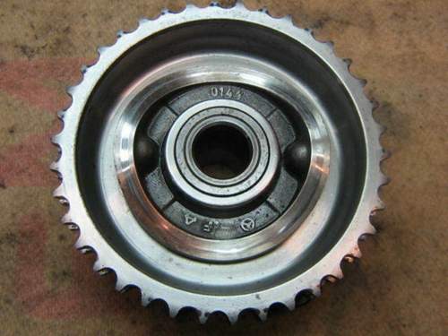

601-1
es zahlt sich ohnehin aus nachzusehen was für ein lager die unterdruckpumpe hat - wenns nicht so aussieht wie auf dem bild - gleich mal tauschen - kostet ca. 200 euro eine neue pierburg über versandhandel
wenn man geschickt ist - kann man das lager auch tauschen.. dann kostet das ganz wenig - ist halt eine spielerei

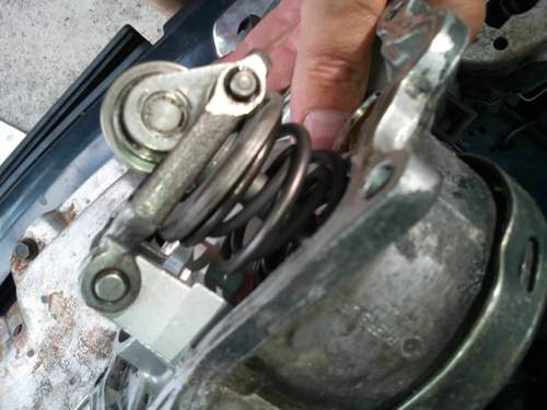

Unterdruckpumpe und Wasserpumpe, genau aus dieser Richtung kommt das Geräusch, natürlich sind die Hydrostößel auch nicht mehr die besten und auch die Düsen könnten durchaus defekt sein, eher aber knöpfe ich mir demnächst die Wasser- und Überdruckpumpe vor...

Hast Du mal den Dämpfer der Spannvorrichtung des Keilrippenriemens überprüft?
Wenn der zur Luftpumpe mutiert ist, kann der auch die abenteuerlichsten Geräusche verursachen.
Thorsten
Ohne Riemen war das Geräusch weg, kann aber nicht sagen, ob das zwingend daran liegt dass die Aggregate nicht mitlaufen oder ob das Geräusch zufällig nur nicht auftauchte, manchmal kommt es nämlich erst gar nicht, es ist ohnehin schon nicht immer da.
Das mit dem Dämpfer scheint mir auch plausibel aber wie soll der zur Luftpumpe mutieren, meinst du wenn er nicht mehr richtig geschmiert ist?

Du veränderst den Unterdruck beim Bremsen mit dem Bremskraftverstärker und damit die Last der U-Pumpe. Nimm die Pumpe ab und schau dir die Laufbahnen an. Würde mich nicht wundern, wenn die Laufräder schon oval sind. Lass den Motor nicht mehr laufen, Gefahr von Motorschaden, wurde hier schon mehrfach geschrieben. Sollte es die Pumpe wider erwarten nicht gewesen sein, auch gut. Aber macht das!
Gruß,
Lasse
Ok vielen Dank, das Bremssystem hatte ich nicht offen, der Bremsflüssigkeitsstand ist knapp unter max. Also auch nicht kritisch
N bischen beratungstesistent bist du schon oder? Es dauert genau eine sekunde dann ist dein motor schrott. Hast du jetzt verstanden das sich da kugeln lösen können und dann einmal die kette mitfahren und alles zerreiben? Ich wette 5 euro das in der u pumpe keine kugel mehr drin ist und wie durch ein wunder alle in der ölwanne liegen. Jetzt bau bitte die pumpe ab und sieh nach
Der Mann hat recht. Sind 6 Schrauben m6 10ner Nuss, das geht schon
