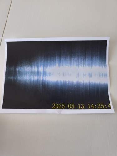

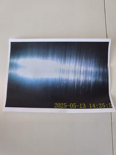

Befund vom Autohändler ist: Starke Riefen an den Zylinderlaufwänden.
Bilder sind im Anhang.
Auto hat 100.000km und zugelassen im 2017. Was sagt ihr, was muss man hier machen?
Danke im Voraus

Hast Du einen hohen Ölverbrauch oder Leistungsverhältnis...?
Wenn nicht würde ich so weiterfahren...
Wie schlimm und wie tief die Riefen sind kann man nach den Bildern nicht beurteilen.
Was sagt der Händler dazu ?

Händler hat über einen motorschaden gesprochen. Außerdem Motor ist letzte zeiten lauter geworden.

Hat er arg geklappert beim Beschleunigen? Vielleicht Kolbenkipper.

Schau mal nach meinem User, ich hatte einen gebrauchten vom Mitsubishi Händler gekauft. Der hatte im kalten Zustand beim beschleunigen geklappert. Die Zylinderlaufwände sahen genauso aus wie bei dir.
Hab ihn wieder zurückgegeben.
