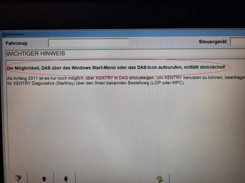

Ja es laufen beide aber xentry ist zu derzeit nur als Start Oberfläche also nicht aktiv dabei.
Bei den neuen Versionen kannst du eigentlich DAS nur über xenty starten und nicht mehr direkt auser du hast ein patch drüberlaufen lassen wie ich um das zu umgehen
