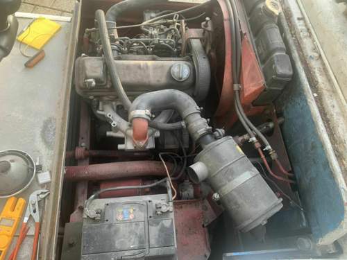

Hallo Leute,
Da ich vorherige Thema bis 10 Januar geschlossen habe, habe ich kein Zutun. Ich habe jetzt ein Stapler gekauft. Er läuft einwandfrei, der Motor und Hydraulik ist trocken. Er fährt auch. Einzige was er hat, ist ein Problem manchmal mit Fahren. Und zwar: ich starte den Motor, der Motor läuft, und ich möchte mal fahren, (egal ob vorwärts oder rückwärts) gebe Vollgas der Motor hat sehr hohe Drehzahl, jedoch der Stapler fährt nirgends. Runter vom Gas, nochmals auf Gas, zwei Sekunden, dann quietscht es, oder schleift und danach fährt er ruckartig. Er fährt auch danach einwandfrei bis den nächsten Stopp. Danach das gleiche. ABER!: Manchmal fährt er sanft ohne Probleme, nach den Bremsen auch gut. Ich habe so was nie erlebt! Am was liegt es? Hat jemand schon so was gehabt? Kann mir da jemand helfen?
Es handelt sich um ein Linde H15D Jahrgang ca. 1998 mit Hydrostatischengetriebe.
Ich hoffe, dass ihr da mir helfen könnt.
Gruss aus der Schweiz

wie sieht es mit dem Ölstand im Getriebe aus und wann wurde dieses Öl das letzte mal gewechselt?
Kontrolliere mal das Hydrauliköl, wenn dort zu wenig ist kommt es zu solch einem Verhalten.
Das Öl wurde vor 5 Jahre gewechselt, wo sieht man den Ölstand? Was für Öl kommt da rein? Hydrauliköl?

So genau kenne ich den Stapler auch nicht, entweder hat der einen Peilstab oder ein Schauglas für des Hydrauliköl.
(Nicht mit Peilstab Motoröl verwechseln)
Ok, werde morgen suchen, ein Schauglas wird schwierig, ich habe aber eine Bedienungsanleitung gefunden...

Hydrauliköl, für Fahrantrieb in Reservebehälter ist etwas unter Minimum, ca. 4cm unter dem Strich. Das Öl ist grausam orange und leicht kleberlich...
Ca. 20 Liter ist drin...

Hydrauliköl musst du mal in die Bedienungsanleitung schauen welches da reinkommt.
Hydrauliköl stand sollte zwischen MIN und MAX sein, ansonsten hast du diese Aussetzer wie du es geschrieben hast.
Und wenn ich jetzt es nachfülle, könnte es schon so funktionieren? Ich müsste das Öl in De bestellen, für Bobcat 50 Liter und für Stapler 20 Liter und für Deichselstapler 10 Liter...
Gruss
Wenn du nachfüllst sollte er wieder vernünftig laufen.
Mit zu wenig saugt er ja Luft, damit kann der Hydrostat nichts anfangen.
Keilriemen für die Hydraulikpumpe solltest du auch kontrollieren.
