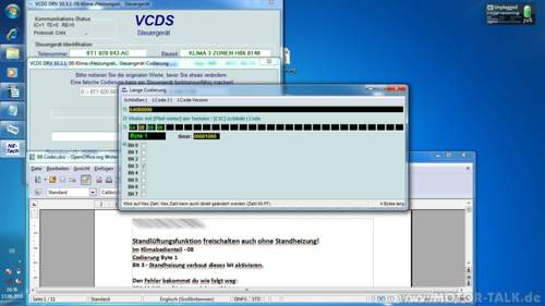

Bei meinem vergeblichem versuch MMI3G nachzurüsten bin ich auf eine andere Funktion gestoßen.
Man kann sich im Klimabedienteil die Standheizung freischalten, im MMI erscheint darauf dann die Menüoption unter "Klima" für Standheizung, Standlüftung, Betriebsdauer, Timer etc.
Man kann an so sonnigen tagen wie derzeit die Standlüftung ziemlich gut gebrauchen wenn man denn weiss wann man zu seinem Auto zurück kehrt!
Timer einstellen auf Datum und Uhrzeit.. und zu der gewünschten Zeit geht die Standlüftung dann an..
Also an alle die dieses Feature nutzen möchten..
Im Klimabedienteil - 08
Codierung Byte 1
Bit 3 - Standheizung verbaut
dieses bit aktivieren.
Danach hat man zwar einen Eintrag im Fehlerspeicher das dass erforderliche steuergerät nicht gefunden wird für die Standheizung, aber in der Funktion hat man keine einschränkungen, und mich stört es auch nicht. Das Klimabedienteil schaltet sich ein, die lüftung geht an, das Auto Kühlt ab. 🙂
und nochwas für alle die es interessiert:
Bit 4 - Bedienanzeige für MMI3G
ist dieses Bit nicht gesetzt funktioniert das Klimabedienteil nicht mit der MMI3G-Unit.
Anlagen seht Fotos!
Um Kommentare wird gebeten! 🙂

Okay,Sorry. Hab's grad auch getestet. Zusammenfassung für Nicht-Navi-Besitzer:
STG08, "Codierung", Byte1, Bit3=1
STG56, "Codierung", Byte8, Bit2=1
Der Tipp der unterdrückten Fehlermeldung mit folgendem Wert klappt aber bei mir nicht:
STG08, "Anpassung", Kanal06, Wert="1"
Schöner wäre hierbei natürlich ein mit einem Tastendruck aktivierbarer Timer. Bei kurzen Rastplatz-Aufenthalten ist das Einstellen eines der drei TIMER etwas umständlich. Aber nun gut... 😉

Bei mir mit 2G+3Zonen geht es trotz des Resets des MMI nicht. Habe STG 8->Byte 1->Bit3 (nicht Bit1) aktiviert und dann den Affengriff (SETUP+KNOB+UPPERRIGHT) gedrückt. Es erscheint einfach kein Klimamenü im MMI 🙄
Nachdem ich aber irgendwo mal gelesen hatte, einen Reset des MMI zu machen, welch Wunder: es geht!
Vielleicht sollte man das mal mit aufnehmen, das hätte mir ganze 1 h und 55 Minuten Zeit erspart :-)
Reset ist doch der Affengriff (SETUP+KNOB+UPPERRIGHT)?
Aber die Fehlermeldung im Steuergerät Nr. 08 bekomme ich trotzdem nicht weg. (Anpassung, Kanal 06 wurde natürlich von 0 auf 1 gesetzt)
Der Fehler steht bei mir auch mit der Kanalanpassung obwohl der MMI Eintrag fehlt.
Es ist auch STG 8->Byte 1->Bit3

Hängt das vielleicht am SW der Klima (gibt wohl schon 0160)? Oder vielleicht mit HW Index des STG zusammen?
Adresse 08: Klima-/Heizungsel. (J255) Labeldatei: Keine
Teilenummer SW: 8T1 820 043 AC HW: 8T1 820 043 AC
Bauteil: KLIMA 3 ZONEN H06 0140
Revision: C1000000 Seriennummer: 0116.06.081306
Codierung: 64080000
Betriebsnr.: WSC 06335 000 00000
