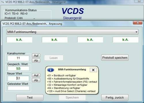

Hy,
habe eine ähnliche Kombination, MMI2G + 1 Zonen Klima, klappt wie folgt:
STG 08 (Klima-/Heizungselektronik)
-> unter Codierung
-> Byte 1
-> Bit 3 aktivieren (Standheizung verbaut)
Weiters zwecks Anzeige im CAR menü folgendes:
STG 07 (Anz- / Bedieneinheit)
-> Anpassen (Funktion 10)
-> Kanal 11
-> zum aktuellen Wert 64 addieren (siehe Anhang)
=> Somit findet man im CAR Menü unten rechts den "Link" Klima.
Jedoch wird immer noch ein Fehlercode zwecks fehlendem Steuergerät Standheizung gemeldet (ist zwar unbedenklich aber naja...).
-> Kanal 11
-> Kanal 11
lg
audili2000
Meine Hoffnung flammt wieder auf. 🙂 Das Menü Klima rechts unten habe ich schon immer wegen dem Zuheizer, mir fehlen nur die Untermenüs zur Standlüftung. Test und Ergebnis folgen.
