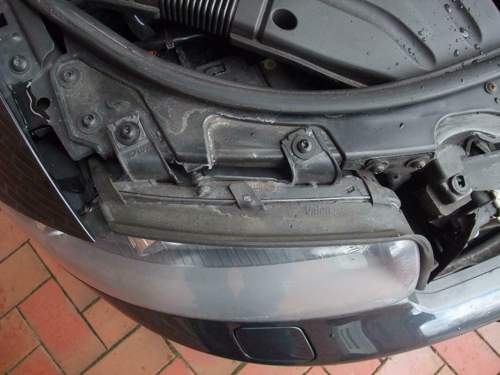

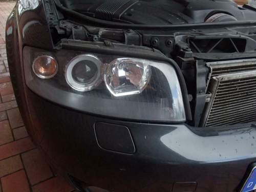

seit ein paar Tagen ist links wie rechts mein Standlicht defekt und ich möchte es reparieren. Nach Möglichkeit möchte ich nicht zum Freundlichen, da der für solche Sache immer so unfreundliche Preise hat. Kann man die Birne selbst tauschen? Wenn ja, was muss ich dafür tun?
Ich fahre einen A4 Avant (BJ 08/2004) mit Xenon-Scheinwerfern. Im Anhang sind zwei Bilder von einem der Scheinwerfer.

2 Schrauben oben herausdrehen,
1 Schraube seitlich neben Scheinwerfer lösen,
1 Schraube hinter Scheinwerfer lösen,
Scheinwerfer nach vorn herausziehen,
Stecker demontieren,
Scheinwerfer auf vernünftige Unterlage legen,
Deckel am Scheinwerfer hinten öffnen,
Glühlampe ausbauen,
Neue Glühlampe einbauen,
in umgekehrter Reihenfolge alles montieren,
Scheinwerfereinstellung prüfen lassen.

Scheinwerfer ausbauen rechte Seite: Luftführung demontieren, die beiden oberen Scheinwerferschrauben rausdrehen die beiden unteren nur lösen (Torx 30 glaub ich)
Scheinwerfer nach vorn rausnehmen. Standlichtglühlampe 12V 5W

Sorry Chris, muss dir wiedersprechen, denn die Bilder zeigen Bi-Xenon-Scheinwerfer, und das sind "Stecksockellampe 12V, W6W" drin.

Also meiner Meinung nach sind das keine Bi-Xenon-Scheinwerfer. Ich habe nämlich genau dieselben.
Und übrigens habe ich die Standlichtbirnen im nu gewechselt ohne irgendwas auszubauen. Geht echt total unkompliziert und schnell.

Beachte in Bild 1:
Erstens, die große Linse (Einfach-Xenon ist viel kleiner!).
Zweitens, die sichtbare Standlichtbirne, welche eindeutig oben drauf die Gussnase aus Glas hat, wie sie nur bei Halogenleuchtmitteln, - ergo W6W - zu sehen ist.

Auf der linken Seite stimme ich Dir mit biegen und brechen der Finger zu. Aber auf der rechten Seite will ich sehen wie Du das schaffst! Ich setzt mich direkt mit Chips und Cola daneben!
Standlicht bei BiXenon und Xenon ist H6W. Wie meine Vorredner schon treffend sagten: Die Scheinwerfer müssen beim Wechseln (BiXenon) raus!! Auch mit kleinen Fingern geht es NICHT!
