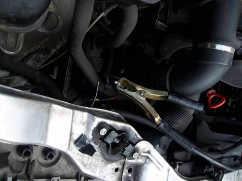

Also ich Masse Direkt mittels Überbrückungskabel von der Karosse genommen und mittels Überbrückungskabel Direkt an die Birne geklemmt
Das will ich sehen...
Wenn doch das Prüflämpchen schwach glimmt, muss es ein Masse Problem sein!
Strom kommt ja an, sonst würde gar nichts passieren.
Verfolge doch mal die Masseleitung vom Scheinwerfer wo die ankommt und mach eine Durchgangsprüfung.
Meine Erfahrung mit dem Lichtmodul ist, dass wenn defekt erst gar kein Strom ankommt. Du hast ja schließlich 12V Anliegen.
Masse holt er sich nur über die Karosserie also muss der Fehler da liegen.
Unter dem Luftfilter Kasten ist ein großer Massepunkt. Verschraube dort Fest ein Kabel im selben Querschnitt und führe es zu der Leuchte.
Wenn 12v tatsächlich anliegen, keine weiteren Defekte wie kaputtes Birnchen oder Fassung muss sie leuchten!

Bild 1. Masse mit Überbrückungskabel.

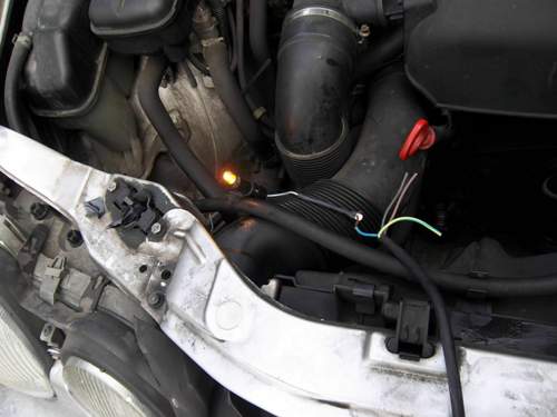

Bild 2. Direkt Plus, Masse Original Kabel.

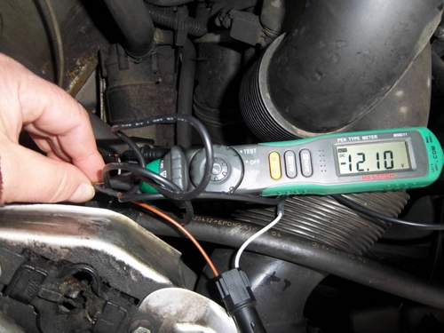

Bild 3. Beide Original Leitungen vom Standlicht.
Bild 4. Beide Original Leitungen vom Standlicht Prüflampe Glimmt ganz schwach.
Also an Masse fehlt es nicht.

Ich verstehe das nicht, wenn doch an der original Leitung 12 Volt gemessen werden, also ori Plus gegen ori Masse warum brennt dann das Leuchtmittel nicht?
Dein Muli-Meter hat nur eine ganz geringe Strom aufmahne dann liegt Spannung an wenn aber die Last (Lampe) ins Spiel kommt bricht die Spannung zusammen.
