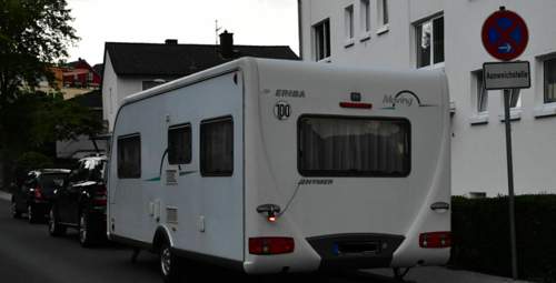

Standlicht links und rechts mit der Bordbatterie ansteuern
Da ich meinen Wohnwagen manchmal in engen Straßen parke, wenn ich zu Besuch bin, würde ich gerne das Standlicht mit den Begrenzungsleuchten einschalten können, auch wenn das Auto nicht dran hängt.
Also ziehe ich ein Pluskabel von der Bordbatterie zu zwei Schaltern, für links und rechts, und von da zu den Anschlüssen von Standlicht links und rechts im Verteiler, wo das Kabel von der AHK rein geht.
Aber es passiert nix. Und wenn ich mit dem Multimeter Plus auf Pin 9 und die einzeln Verbraucher auf 1 bis 8 nacheinander verbinde, zeigt der Multimeter immer nur ca 3,5 Volt. Klingt, meines Wissens nach, nach einem Massefehler. Aber die Beleuchtung soll, laut meinem AHK-Prüfgerät in Ordnung sein.
Kann da einer Licht ins Dunkle für mich bringen?

Ohne dass du den Istzustand einmal ernsthaft feststellst, wird es auch mit Fragen die du hier stellst, nicht schneller gehen.
Wie soll dir jemand helfen, wenn u.a. bis jetzt nicht geklärt ist, an welchem Minus-PIN die Batterie angeschlossen ist?
Es ging doch wohl nur darum, ob ich die Masse der Batterie auf Pin 3 oder Pin 13 habe.
Ob dann das Pluskabel direkt zu Pin 9 geht oder der Booster dazwischen hängt, ist doch völlig egal, denn an Pin 9 liegt doch die volle Batteriespannung an. Es fehlt also nur die richtige Masse
Es ging ab dem zweiten Tag dieses Threads (also nach deinen Zweifeln) darum, ob das Minus der Batterie an PIN 3 oder 13 angeschlossen ist.

Am PIN 9 des Steckers liegt in dem Fall nicht die volle Spannung an und du kannst diese nicht belasten (s.a. Beitrag von @tf3000).
Plus der Batterie, welches du auch belasten kannst (du willst die doch letztendlich durch Standlicht belasten oder nicht?), kannst du an der Plusleitung zwischen der Batterie und dem Booster abgreifen, aber nicht zwischen Booster und WoWa-Stecker und daher auch nicht direkt am Stecker.
Bei der Masse (Minus) ist nach jetzigem Stand deiner Mitteilungen zu vermuten, dass du die an den Leitungen abgreifen kannst, die mit PIN 13 verbunden sind.
Mit mehr Hintergrundwissen kann man dir nicht helfen. Für nähere Erkenntnisse musst du letztendlich direkt messen und wie man so etwas schnell machen kann, hatte ich dir geschildert.

Leg eine 3 aderige Leitung zum Verteiler der Beleuchtung. Dann besorgst du dir Schalter, die zwei Stromkreise gleichzeitig schalten können.
Dann gehst du von + und - der Batterie über eine Sicherung auf die Schalter und schaltest einfach beides gleichzeitig zu bei Bedarf. Das im Klemmkasten dann aufs Standlicht und die Masse geführt und es sollte ohne Wechselwirkungen im normalen Betrieb funktionieren.

Ich stand ja vor einem ähnlichen Problem. Nur um mir die Batterie nicht zu sehr zu entladen, habe ich mir zwei Markierungsleuchten besorgt, hinten rot und vorne weiß. Die haben im gegensatz zur restlichen Außenbeleuchtung LED und sogar eine E Kennzeichnung. Die werden an den Rangiergriffen befestigt und über eine dünne Leitung durch Fenster hindurch mit der Batterie verbunden. Die lasse ich dann durchgehend leuchten und habe auch nach einer Woche noch ausreichend Kapazität um den WoWa mit dem Mover zu rangieren. Während der Fahrt mache ich die beiden Leuchten natürlich wieder ab.
Auch die Rennleitung hat nichts dagegen einzuwenden und sich sogar positiv geäußert.
