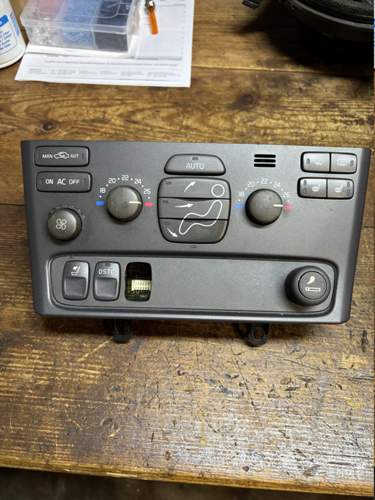

Ich habe leider nicht gewusst, dass man den Sensor einzeln bekommt. Leider habe ich auch noch keinen Sensor im Netz gefunden, den ich ein löten könnte, das wäre prinzipiell kein Problem. Ich habe das alte Klimabedienteil ja noch und würde es reparieren und mir bei Seite legen. Habt ihr einen Link, wo ich den Draht bekomme?

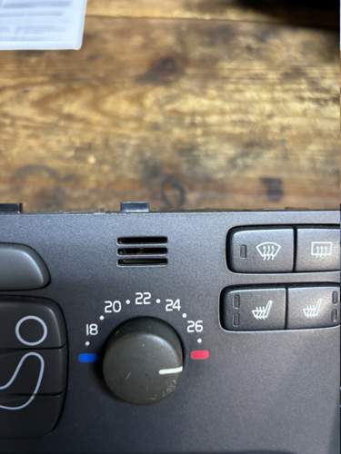

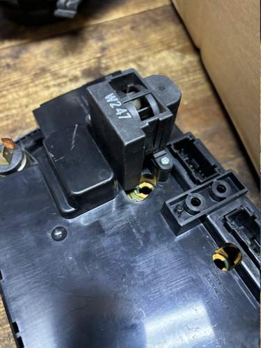

Bin mir nicht sicher, ob wir vom gleichen Bauteil sprechen. Wenn du meinst den Sensor muss man löten, am Klimabedienteil, okay das ist jetzt eines vom S80, kann man den Innenraum Sensor ganz einfach tauschen. Dabei ist der Ausbau des Bedienteiles wahrscheinlich noch das spannendste….
Das Teil „W247“ ist der Sensor und der befindet sich hinter dem kleinen Gitter in der Front…..
Siehe angehängte Bilder…..
Gruß der sachsenelch
Bedienteil
Gitter vor dem Innenraum Sensor
….von hinten….
+2

Der Ausbau des Teil fand ich nicht schlimm, Das alte Teil hatte ich in drei Teile zerlegt und sah die Problematik. Jetzt würde ich das alte Teil gerne wieder reparieren aber wie schon gesagt weiß ich nicht wo ich diesen Fühlerdraht finde, den ich einlöten würde.
…..naja, das dürfte ein Widerstandsdraht sein der bestimmte Eigenschaften haben muss. Herauszufinden was das im speziellen für Werte sein müssen ist bestimmt nicht ganz einfach und dann den passenden Draht aufzutreiben auch nicht.
Die kompletten Sensoren sind zwar nicht gerade Schnäppchen, aber deutlich leichter zu beschaffen. Ich habe für das komplette Bedienteil in der Bucht beim Verwerter 35 Euro bezahlt…..

@Fatis schrieb am 24. Februar 2024 um 21:02:20 Uhr:
Anscheinend weiß ja niemand wo man den Sensordraht bekommen kann
Doch!
SuFu macht's möglich,
guckst du hier:
https://www.motor-talk.de/.../...ehler-defekt-v70-ii-t1311138.html?...
Diesen Link hatte @KaiCNG mir seinerzeit empfohlen!
Vielen Dank nochmal, Kai!
Dort steht, wie vorgegangen werden sollte und was das für ein Sensor sein muss.
Ich habe mir den seinerzeit aus der Bucht gefischt für gaaanz kleines Geld. Eingelötet und glücklich geworden!
Sehr interessant, kann den Link zum kaufen des Wiederstand leider nicht öffnen
Aber da steht doch welche Werte der hat. Und für den Rest gibt es Google & Co.
Suchen, kaufen und einlöten musst du den schon selber, sorry! 😁
Ja klar, bekomme ich schon hin. Hab gerade welche bestellt
