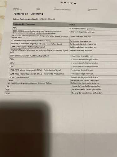

Moin, ich bräuchte dringend eure Hilfe, meine Standheizung bei meinem V 702, 2, 4D, 163 PS, Baujahr 2007
Will nicht mehr anspringen. Ich habe gestern den Dieselfilter gewechselt. Bei ziemlich leeren Tank, könnte es da was mit zu tun haben.Über Antworten würde ich mich sehr freuen. die Sicherung Nummer vier im Motor ist in Ordnung

Die Standheizung springt ab einer gewissen Restmenge Kraftstoff nicht mehr an, das ist so vom Hersteller gewollt. Tank mal mindestens halb voll und und berichte, ob die SH dann läuft .
Um den Kraftstofffilter zu wechseln reicht es übrigens, wenn der Tank noch etwa 1/4 voll ist.

Kannst du auslesen? In der Regel legt der Volvo immer Fehler ab warum die Heizung nicht anspringt. Sonst beschwören wir Kai mit der Vida usermap 🙂

Ne, auslesen kann ich leider nicht

Denke ich nicht. Du brauchst eine Stellglieddiagnose/Sensorendiagnose mit VIDA.
Was heißt, springt nicht mehr an? Macht sie gar nichts mehr?
