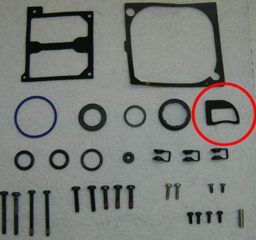

Ist die kleine selbstklebende Dichtung (Bild) vom Luftkanal heil geblieben? Wenn nein, dann ist schlecht die gibts nur mit dem ganzen anderen Kleinkram zusammen.
Wenn Dieselpest vorhanden sein sollte, dann schau mal in den Fahrzeugtank oder pump mal zur Probe eine größere Menge von ab.
Dichtsatz-31344-c-3
Ja die Dichtung ist heil geblieben und die SH läuft nun wieder einwandfrei 5Liter Wasser 4min bis 76Grad. War nur ein für den Probelauf gefüllter Eimer. Die SH war in meinem Auto noch nie verbaut soll aber da rein da mein Zuheizer D3WZ Eberspächers das zeitige Gesegnet hat. Ich schütte übers Jahr verteilt 1Liter Spiritus in den Tank um das Wasser zu binden und mit zu verbrennen.

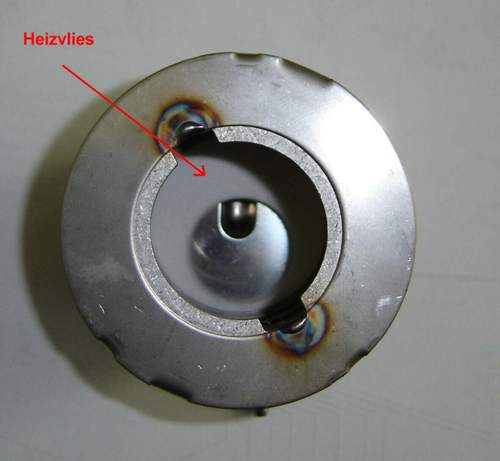

Springt die STH wieder an wenn sie kpl. ausgekühlt ist?
Wenn nein gibts 2 Möglichkeiten.
Entweder funktioniert die Kraftstoffzufuhr in die Brennkammer nicht oder das Vlies der Brennkammer ist verschlissen also nur noch teilweise am äußeren Umfang vorhanden.
Lass zuerst den Motor für ca. 1 min laufen, damit sich der Zwischenspeicher füllt. Dann den mittleren Deckel entfernen und die Brennkammer ziehen. Kabel vom Gebläsemotor und Magentventil trennen und Spannung anlegen. Kommt jetzt aus der Leitung Kraftstoff. (Markierung im Bild von einer zerlegten DW50)? Wenn nein dann wieder Zwischentank spülen.
Wenn Diesel kommt, dann am Brennereinsatz den Durchgang im Steigrohr und das Heizvlies prüfen.
