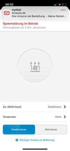

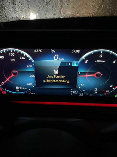

ich fahre seit zwei Jahren einen GLE 300d. Mehrmals habe ich versucht die Standheizung zum Laufen zu bringen. Der GLE war bereits dreimal in der Werkstatt. Dort wurde immer wieder die Software aufgespielt.

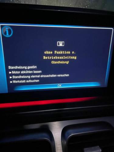

Es hat sich nichts geändert. Ich starte die Standheizung über die ME App, nach etwa 30 Minuten erhalte ich die Fehlermeldung Systemstörung. Siehe Fotos. Nun wird der Hersteller der Standheizung kontaktiert.
Habt ihr auch ähnliche Probleme gehabt?

Bei mir geht sie bisher einwandfrei. Aber habe sie nur 3-4 mal über die App gestartet. Ich habe immer noch zusätzlich die Fernbedienung und da klappt es immer.
Sicherungen hast Du überprüft? Was sagt den ein richtiges Auslesegerät, was die Ursache ist?
Bei mir auch keine Probleme mit der Standheizung, wenn ich über die Fernbedienung starte. Einschalten über die App ist reine Glückssache und unzuverlässig.

Heute habe ich es auch wieder mit der Fernbedienung probiert.
Leider habe ich wieder die gleiche Fehlermeldung erhalten. Systemstörung
und ich solle eine Werkstatt aufsuchen. Jetzt wäre ich zum vierten mal.

Beim Diesel kann es natürlich auch immer mal wieder passieren, dass der Sommerdiesel bei kalten Temperaturen ausflockt und somit die Standheizung plättet. In der Werkstatt wird das repariert, indem die entsprechenden Teile heiss gemacht werden, damit sich die ausgeflockten Bestandteile auflösen bzw. verflüssigen. Hab mal zugesehen, wie da bei meiner E-Klasse (Diesel) mit einer Art Bunsenbrenner "Betriebstemperatur" hergestellt wurde. Das Problem hatte ich jedesmal, wenn es kälter wurde. Vielleicht hätte ich die Standheizung mal häufiger laufen lassen sollen, sobald der Winterdiesel draußen war, damit sich der Winterdiesel in den Kreislauf der Standheizung befindet.
Mein GLE ist diesmal ein Benziner geworden - mit der Standheizung gab's bisher keine Probleme in der Hinsicht (die App funzt halt nicht, aber mit der Funkfernbedienung lässt sie sich zuverlässig starten).
