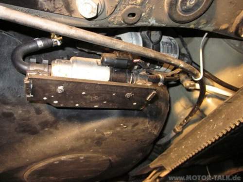

Mh, ja, aber die Benzinzuleitung zur Standheizung ist kein normaler Kraftstoffschlauch, da die Kraftstoffversorgung anders funktioniert als die des Motors (wo es ja Vor- und Rücklauf gibt): die Dosierpumpe fördert vom Tank weg nur genau soviel, wie gerade gebraucht wird. Und das ist wenig, die Standheizung braucht nicht viel.
Damit das einigermaßen funktioniert hat die Kraftstoffleitung einen niedrigen Innendurchmesser, üblich sind 2 mm (bei deutlich größerem Außendurchmesser). VW steckt die zwar oft in Gummischläuche rein - aber wie gesagt, in dem Schlauch ist dann erst die eigentliche Brennstoffleitung und die íst sehr fest - ich behaupte dass man die mit einer normalen Schlauchklemme nicht abgedrückt bekommt (und knicken würde ich sie auch nicht!).
Aber vielleicht hast du irgendwo einen Kanister herumstehen? Für den Fall das Diesel austritt, wenn du den Schnellverschluss an der Dosierpumpe öffnest lässt du es halt in den Kanister laufen 🙂
Bevor du dir eine neue Dosierpumpe kaufst bau die alte erstmal aus (müsste außen am Tank sitzen, kommt man sehr gut hin) und teste sie mal außerhalb des Autos: wenn du 12V anlegst (Polarität ist egal) muss ein einzelnes Tack kommen - wenn du die 12V wieder wegnimmst und wieder anlegst wieder ein Tack. Erst wenn das nicht kommt ist wirklich die Pumpe kaputt, sonst könnte es noch ein Problem mit der Verkabelung handeln.
PS: bei VW gibt's die Dosierpumpe nicht einzeln, sondern nur mit kompletter Absaugeinheit am Tank, vielleicht der Grund für den überhöhten Preis; kannst auch mal schauen ob du bei eBay vielleicht eine vom Verwerter findest, denn da wären die Kraftstoffleitungen samt Schnellverschlüssen schon dran und es wäre Plug & Play. Wenn du eine neue DP41 kaufst lass dir 2 für den Durchmesser passende Caillau-Schellen dazugeben, um die Leitungen von der alten Pumpe wieder befestigen zu können.
Im Anhang das "Corpus Delicti", ist auf Höhe der hinteren Tür auf der Beifahrerseite unter dem Auto. Um den Halter vom Tank zu lösen wird er meine ich kräftig nach oben gedrückt.

Wenn die Pumpe außerhalb des Autos funktioniert, im eingebauten Zustand aber nicht muss das ja einen Grund haben: also entweder sie wird nicht angesteuert oder sie wird angesteuert, das Signal kommt aber nicht an der Pumpe an (zum Beispiel wenn das Anschlusskabel beschädigt ist).
Die Pumpe bekommt keinen Gleichstrom, sondern wird mit einer Frequenz getaktet angesteuert: darüber wird die Fördermenge geregelt.
Die Komponenten der Standheizung geben keine Rückmeldung (z.B. ob die Umwälzpumpe läuft oder die Dosierpumpe fördert), sondern man sieht über die Diagnose nur, dass die Standheizung die ansteuert (oder auch nicht). Ob es geht und warum es nicht geht muss man dann konventionell prüfen.
