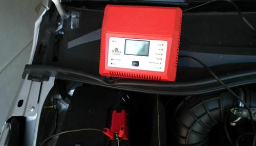

Hallo zusammen, ein älterer Thread, aber ich hätte hier eine Frage. Ich habe auch die Probleme seit ich mir eine Standheizung habe einbauen lassen. Ich würde gerne ein CTEK so einbauen, dass ich nur noch vorne anstöpseln muss ohne die Motorhaube zu öffnen. Kann ich die mitgelieferten Kabel verlängern und die direkt an die Batterie anschließen und das Kabel dann so nach vorne fühlen, das ist nur noch einstecken muss ? Beim Ladegerät sind ja extra die Kabel dabei die auf einer Seite den Stecker haben um es komfortabel anschließen zu können. Im Handbuch vom s212 bj2013 mopf steht nämlich, laden Sie die Batterie niemals im eingebauten Zustand. Und, dass man die Anschlüsse im Motorraum benutzen soll...
Selbstverständlich kannst du deinen Starterakku im eingebauten Zustand laden.
Zumal das CTEK 5.0 max. einen Ladestrom von gerademal 5 A bringen könnte.
Während der Fahrt werden durch die 200 A Lima teilweise Ladeströme von fast 50 A (kurzzeitig) erreicht.
Fahrbare Werkstatt-Ladegeräte beim Freundlichen können ebenso Ladeströme von ca. 70 A schaffen.
Anläßlich jedes Navi-Updates werden grundsätzlich Ladegeräte in der Werkstatt angeschlossen, um die Betriebsspannung von 12,5 bis 14,5 Volt über viele Std. zu stabilisieren.
Offene Türen lassen hierbei auch das BUS-Syst. nicht zur Ruhe kommen ... somit fließen gute 8-9 Amp. ununterbrochen vom Akku weg. Also keine Sorge wegen deinem bestens geeigneten CTEK 5.0.
Um nicht ständig die Motorhaube öffnen & schließen zu müssen, kannst du das verlängerte Ladekabel (Foto) natürlich verdeckt nach außen führen - evtl. etwas schmutzgeschützt - Wasser stört bei dieser Niederspannung von 12 V überhaupt nicht.
Die richtigen Anschlüsse sind die Start-Hilfspunkte im Motorraum ( hier ist eine fliegende Sicherung von 5-8 A empfehlenswert.
p.s.: während der stunden - o. tagelangen Ladezeit die Türen schließen ! Zündschl. abziehen !

Vielen Dank für deine ausführliche Antwort. Wunderbar. Also darf ich nicht direkt an die Batterie...dann muss ich schauen, wie ich an den Hilfspunkten das Kabel "anständig" befestigen kann.
Den Deckel mit dem roten Schieber mal abschrauben - darunter sitzt eine M8 Schraube = Pluspol mittels Ringöse unterklemmen (zur Sicherheit hier wenigstens eine 10 Amp. Sicherung mit einklemmen) falls du mal ein Pluskabel mit der Blechhaube zuquetschst ! dann auf den CTEK-Orig. Stecker.
Masse unter den Messingbolzen - ebenfalls M8 - mit Ringöse unterklemmen.

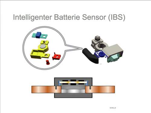

an den Akkupolen nicht direkt aufklemmen, weil sonst der Ladestrom vom IBS nicht erfasst werden kann.
