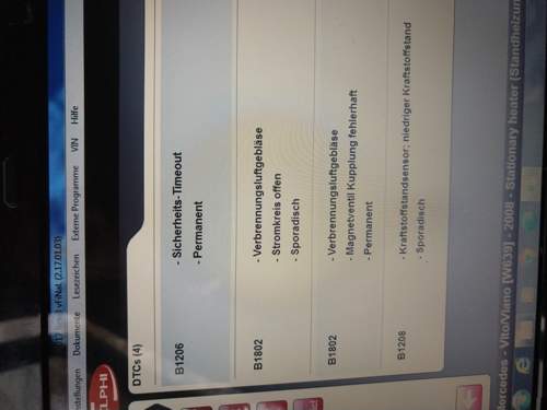

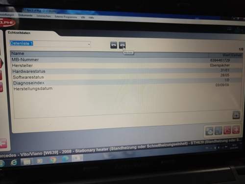

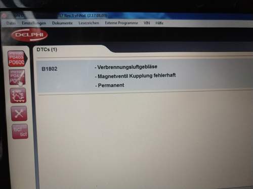

Moin, für die Standheizung waren folgende Fehlermeldungen hinterlegt, nach dem Löschen blieb noch die Meldung Verbrennungsgebläse, Mangnetventil Kupplung fehlerhaft. Wisst ihr, was in diesem Fall zu tuen ist?
Vielen Dank vorab!
Gebläse Einheit erneuern, unter der Voraussetzung das stecker leitung in Ordnung sind.

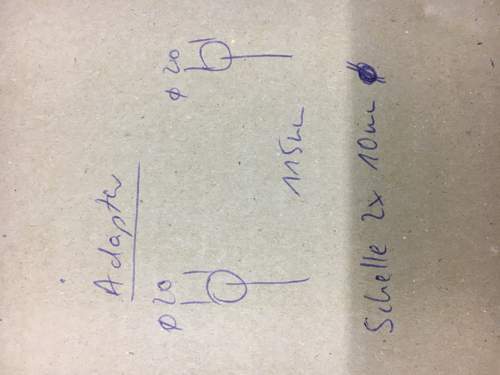

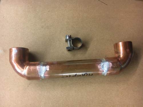

Bei den ersten SH lag der Verbrennungsluftschlauch im Freien und konnte so salzhaltige (Spitzwasser) Luft ansaugen. Das hatte zur Folge das die Innereien welche mit der Luft in Berührung kamen ordentlich angegriffen wurden. Die Öffnung des Ansaugschlauchs wurde später in eine Rahmenbohrung verlegt. Um das BLG auszubauen, sollte due SH ausgebaut werden , damit man diese auf der Werkbank zerlegen kann. Dazu muss der Wasserkreislauf kurzgeschlossen werden.
Ich habe am sa. Einen Termin zum auslesen, dann sehe ich weiter, kann mir jemand den Innerdurchmesser der Kühlwasserschläuche verraten? Dann kann ich ein wenig Material zum kurzschließen besorgen
