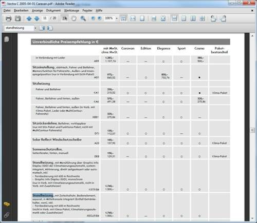

Bei schneller Durchsicht der Preislisten finde ich die originale Standheizung mit Zeitschaltuhr statt Funkfernbedienung nur bis zur letzten Preisliste 01.04.2005 noch vor dem Facelift, also bis Modelljahr 2005,5.

Pl-vectra-caravan-2005-04-01

Bei den Daten sollte das Fahrzeug eine Funkfernbedienung haben.
Die Sonderausstattung "Standheizung" beinhaltete, zumindest nach den deutschen Preislisten, ab dem Facelift immer auch die Funkfernbedienung. Vor dem FL gab es preisgleich(!) noch die Möglichkeit, statt der FFB eine Zeitschaltuhr zu wählen, was bei vorhandener ECC aber mehr als sinnfrei war. Für eine FFB gab es nie einen "Aufpreis". Dagegen gab es einen großen preislichen Unterschied zwischen STH (1740 €) und Zusatzheizer (330 €), was eine Aufrüstung desselben wirtschaftlicher gemacht hat, als das "volle Paket" ab Werk. Diese Option bestand bis zur Einführung des elektr. Quickheat-Systems.
