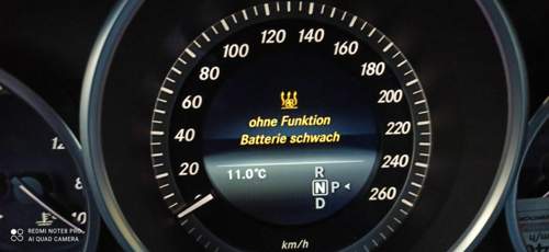

Seit einigen Tage funktioniert bei meinem W212 MOPF die Standheizung nicht mehr. Sie schaltet sich ab mit dem Hinweis im Display des Autos: "Standheizung ohne Funktion Batterie schwach".
Die Batterie ist recht neu (2 Jahre alt) und funktioniert für mein Dafürhalten ganz normal.. Mein Fahrprofil ist auch nicht ungewöhnlich (Mix aus Autobahn und Landstrasse), das Auto lässt sich problemlos starten und keine anderen Funktionen sind eingeschränkt....
Ich gehe davon aus, dass mit "Batterie" die Hauptbatterie des Autos gemeint ist?!? Ferner vermute ich, dass die Standheizung bei noch relativ hoher Restspannung der Hauptbatterie abgeschaltet wird, um ein sicheres Starten das Autos zu garantieren?!?!
1) Sehe ich das richtig?
2) Kann man vielleicht die Spannungsschwelle, ab der die Standheizung nicht mehr läuft einstellen?!?
3) Die "kleine" Batterie, die auch für´s Start/Stopp verantwortlich ist, hat nichts damit zu tun, oder?

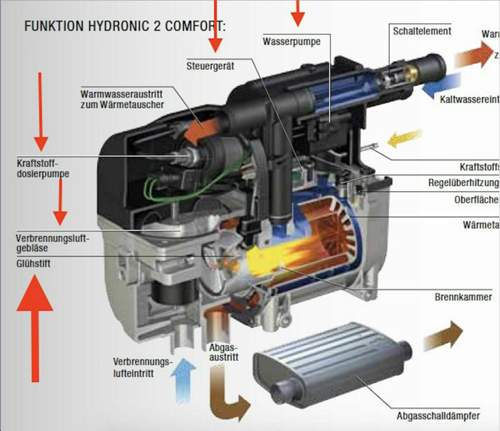

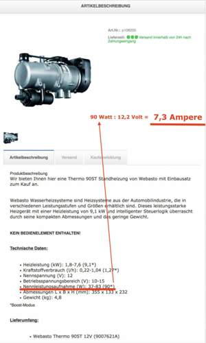

Deine gr. Starterbatterie versorgt deine WW-Standheizung - die Strombelastung beträgt nach dem Einschalten der Standheizung in den ersten 2 min. deutlich über 25 Amp. weil der Glühstab das Kraftstoff-Gemisch zünden muß.
Danach fällt der Laststrom auf ca. 7 Amp. ab und dein Starteraku muß die Spannung für die max. 50 min. Heizzeit auf mind. 12,0 Volt halten können.

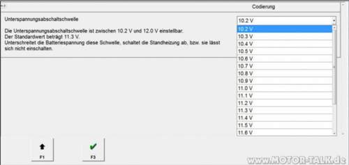

benutzte mal die Suche "Batterie schwach", da gibts schon einige Beiträge dazu. Ich hatte mir einen Jahreswagen gekauft. Kurz nach dem Kauf kam die Meldung. Batterie wurde auf Garantie getauscht. Nach ca. 2 Jahren wieder das gleiche Problem. Habe dann die Abschaltschwelle ein wenig runter setzen lassen, das hat etwas geholfen. Jetzt ist die ausgetauschte Batterie ca. 5 Jahre alt und hatte nur noch eine Ruhespannung von 12,2 Volt. Ich habe mich daher entschlossen, eine neue Batterie (Varta) zu kaufen, um nicht im Winter wieder mit kaum funktionierender Standheizung da zu stehen. Ladegerät wird kurzfristig helfen. Aber die Meldung kommt bestimmt wieder, außer du hängst alle Woche wieder das Ladegerät dran.
Wo hast du das machen lassen?!?!? Muss man dazu zum Freundlichen, oder können das die "Programierer" die hier im Forum irgendwo genannt sind, auch?!?!?

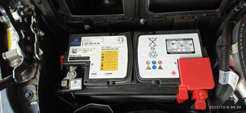

So ihr Lieben, hier jetzt wie versprochen, mein Ergebnis: Ich habe eine Batterie im Auto, die 92AH stark ist und von Mitte 2018.
Sie ist als Mercedes gelabelt und als Varta VLRA/AGM..
Habe sie jetzt mal ans Ladegerät angeschlossen, aber das ist sicher keine Dauerlösung.
Kann jeder Codierer...
