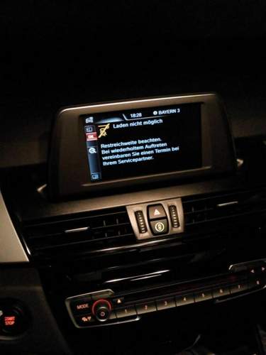

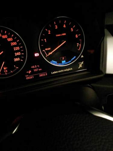

Im Winter ist die Reichweite katastrophal bzw. bei Temperaturen gegen null lässt er sich nicht mehr laden. Insgesamt mehr als absurd, weil man ja die Standheizung bevorzugt bei Kälte benötigt. Hier haben mehrere Nutzer ähnliche Erscheinungen berichtet, ob mein Xe besonders negativ heraussticht sei mal dahingestellt. Dh. Reichweite im Winter mit Heizung beim vorgeheizten Wagen vielleicht 10-15 km? Da die Standheizung mehr verbraucht als die Stromaufnahme via Schuko, hilft angesteckt lassen nur bedingt. Folglich ist das so eine Sache mit der Standheizung. Im Sommer ist der Stromverbrauch mit Klima im Stand deutlich geringer, da würde ich von einem gesunden Verhältnis sprechen. Wenn Man allerdings unterwegs ist und der Akku sich leert durch Fahren, hat man abschließend nix mehr im Tank für die Standheizung.
Laden und Vorheizen geht auch bei -5 problemlos. Die Reichweite sinkt dann bei unserem xe auf ca. 22-25 km, wenn an der Wallbox vorgeheizt wird. Mit Ziegel ist die Reduzierung größer, da die 12 A wohl nicht reichen.
Der Benziner geht manchmal kurz an, vor allem wenn man nicht schnell genug auf maxedrive umgestellt hat. Seit der Codierung auf EcoPro direkt bei Zündung an ist das nicht mehr vorgekommen. Scheint ein Zusammenhang zu bestehen.
Ohne Vorheizen an der Wallbox geht der Benziner fast immer kurz an. Vermutlich wird die Batterie durch das Vorheizen und Laden angewärmt und erst dadurch kann bei -5 direkt ab Start elektrisch gefahren werden.
Mein Auto steht täglich draussen am Carport. Laden konnte ich bisher immer. Das man nicht mit Akku losfahren kann, sondern der Verbrenner erst ein bis zwei Minuten angeht, hatte ich nur ein paar Mal im Jahr. Stört mich überhaupt nicht, da es der Schnung des Akkus dient.
Ich hatte bisher minimal -1° und konnte immer laden. Bin gespannt, wie es aussieht, wenn es kälter wird.

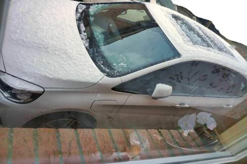

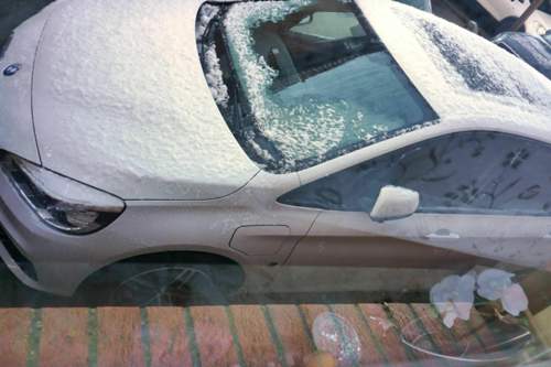

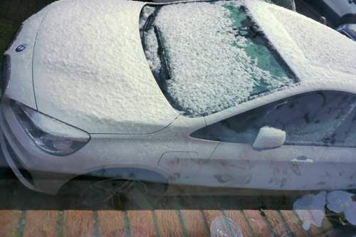

Am Anfang
Nach 20 Min.
Nach 30 Min.
