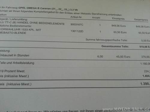

Mahlzeit,
habe hier ein Angebot für den Einbau einer Standheizung ist dies og?
Danke

Also nicht 😁 AbsorbetGlassMat oder auch Vliesbatterie. Das Elektrolyt ist in einem Vlies gebunden, dadurch keine Säureschichtung und hohe Zyklenfestigkeit (Betrieb einer SH ist zyklisch). Starterbatterien sterben bei zyklischem Betrieb sehr schnell.
Jetzt macht ihn mal nicht verrückt.
SH einbauen lassen, darauf achten, dass die Firma eine separaten Tankentnehmer im Tankdom verbaut und eine gute Steuerung, mit GSM, Vorwahluhr oder Funk auswählen.
Fertig.

Sonst was? Explodiert sie? Märchen 😉 Die Limaregler, sofern sie nicht defekt sind, geben allgemein 14,1 - 14,5V raus und das ist voll in der Spezifikation. Banner Running Bull AGM: 14,8V. Und ist die Spannung drüber, bildet sich Druck im Gehäuse. Zum Glück gibts Sicherheitsventile :-) Das hat mit verrückt machen nichts zu tun, es ist der wichtigsten Baustein beim Betrieb einer SH. Was bringt ne SH wenn ich alle zwei Jahr ne neue Batterie brauch oder der Haufen morgends nicht mehr anspringt?
