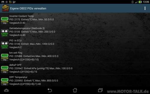

Hier hat sich einer was für den TDI im Passat 3C gebaut: ist aber nur ein Logger, man könnte aber auch eine Live-Anzeige draus machen. Mit den letzten Regenerations-Strecken als Historie und darunter die aktuelle Strecke seit letzer Regeneration.
http://www.bronken.de/obddongle-dpf/
Vielleicht kannst du dich davon inspirieren lassen. Letztlich liest der die km seit der letzten Regeneration über den CAN-Bus aus dem Motorsteuergerät aus. Das ist natürlich modellspezifisch. Zu den ganzen Tricks oben mit Additiven bin ich aber skeptisch.

Die Auspufftemperatur ist doch bei der Regeneration deutlich erhöht (ca. 600 Grad wird genannt). Ein Mantelthermoelement http://www.sensorshop24.de/Temperaturfuehler/Mantelthermoelemente/ und eine Anzeige im Cockpit sollten ausreichen. http://www.sensorshop24.de/.../...-Typ-K-und-J-von-200-bis-1350-C.html
Natürlich könnte man auch einen einfachen 12 V Temperaturregler bei Ebay schnappen, der ab Temperatur X ein Lämpchen anknipst.
Ich verwende ein Mantelthermoelement in meiner Holzvergaser Heizung.
Gar zu dünn würde ich das nicht nehmen, das geht sonst zu schnell kaputt, wenn es gebogen wird. (=>mind 3mm)
Ich würde es als Anlegefühler mit Schellen oben auf dem Auspuffrohr in der Nähe des DPF anbringen.
