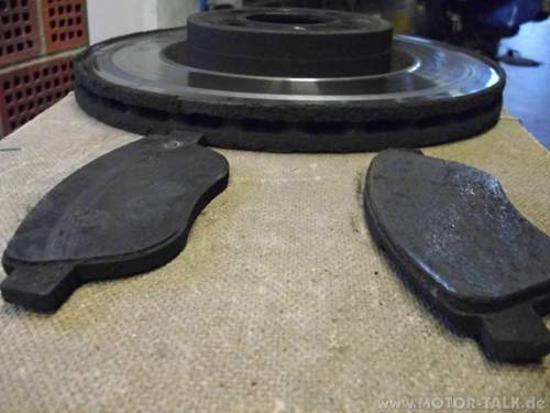

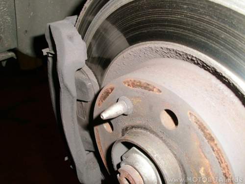

-hobbyschrauber die zu kleine bremsscheiben montiert haben,übel wenn sich dann die beläge an der freien stelle irgendwann treffen und man deswegen keine bremskraft mehr hat

quitschende bremsen während der fahrt.oft reicht einfach nur die beläge gangbar machen und neu fetten.wenn mans mißachtet sind die beläge bröselig und/oder die scheiben ausgeglüht ->unterm strich teurer als nur gangbar machen.

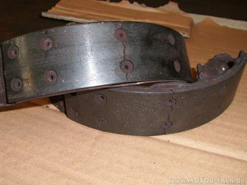

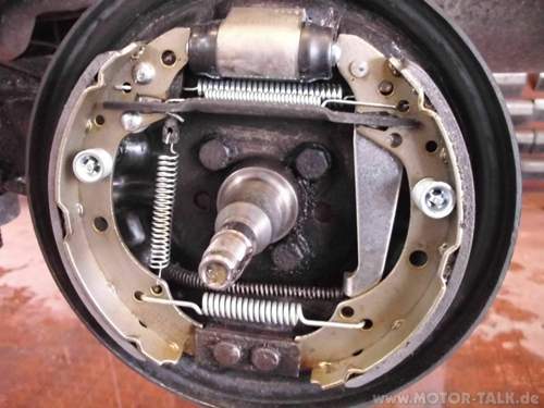

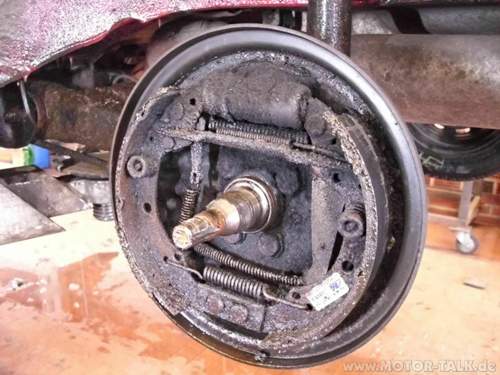

1. Golf 3 Trommelbremse. " Ich muß immer pumpen um zu Bremsen, und Bremsflüssigkeit
nachfüllen. Warum ?

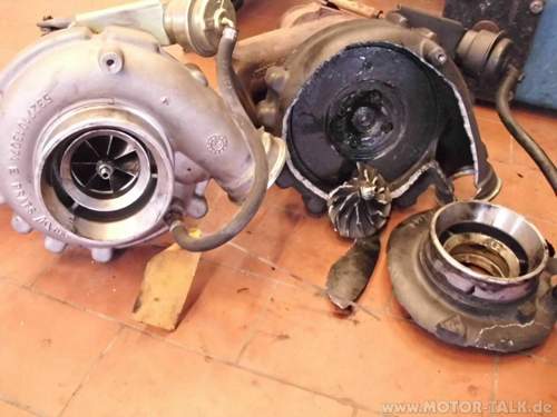

2. Motor räucherte stark, beim Beschleunigen.
