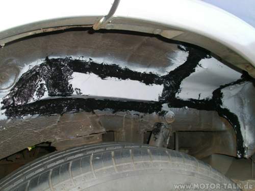

Seh ich auch so, ist die größte Scheiß Arbeit an so einem Auto. Die beliebten Blecharbeiten. Halte Euch mit Fotos auf dem Laufenden, von dieser Aktion
Da sag ich nur viel Spaß 😉
Aber das der Daihatsu schon solche Löcher hat wundert mich. Die Japaner bekommen ja eigentlich ordentlich Unterbodenschutz drauf.
Da schaut meine Rostbeule ja besser aus von unten und der ist noch ein Jährchen älter. Aber von oben sieht man schon das er häufiger ne Wäsche bekommt wie meiner^^
Dem deutschen Winter "Präsentiert von Kali & Salz AG", ist nicht jedes Fahrzeug gewachsen.
Blech nieten und mit "Sikaflex" verschmieren. Volla' neuer TÜV 😁
Alles schon gemacht und nieten geht schneller wie schweißen ^^
vg
Ich könnte mir vortsellen, dass es etwas ordentlicher sein soll... Vor allem da Blech auf Blech immer ein Garant für neue schwer zu erreichende Rostnester ist, egal was man da alles draufschmiert.
vg
Das geht nur mit Autos aus den 70ern und 80ern. Da geht das als "zeitgenössische Reparaturmethode" durch. Dann darfst du aber nicht vergessen,das Geschirrtuch, den Pappkarton oder was gerade zur Hand ist in den Schweller zu stopfen, sonst gilt das als Pfusch und der Tüv macht Probleme.
Zur Not kann man auch den Schweller mit Beton ausgießen und anmalen; spart gleichzeitig das Tieferlegen. Schon gesehen am Mercy /8, irgendwann Ende der 80er. 😁
mfg
vg
Kann ich mir mit solcher "fachmännischen" Reparatur es mit meinem TÜV Prüfer nicht versauen. Diverse Bleche eingeschweißt, Schweißpunkte abgeschliffen, grundiert, mit Sica die Nähte versiegelt und mit Unterbodenschutz übergesprüht. Innen nochmals mit Hohlraumschutz versiegelt. Sollte 4 oder 6 Jahre halten.
Kenn auch einen (fürs Horrorkabinett) der hat einen runden Zaunpfahl in den durchgerosteten Einstiegsholm gelegt, Blech gegengenagelt und dick mit Unterbodenschutz eingepinselt. Der Tüv Prüfer war begeistert, und sagte " man ist der aber stabil" 😁

Eingeschweisst-grundiert-versiegelt-und-mit-unterbodenschutz-behandelt
Den Unterbodenschutz sollte man aber erst drauf pinseln, nachdem man beim Tüv war.
Raymund
😁 Oder vor dem TÜV über staubige Feldwege heizen damit der Unterbodenschutz nicht mehr Neu aussieht.
achwas,einfach dreck/sand ran werfen 😁

Damit der Prüfer das nicht sieht, das war verboten, genauso wie die Lenkhebel bei Polo/Audi 50 zu schweißen. Irgendwann kamen dafür so ominöse Schellen raus; die sahen zwar aus wie gewollt und nicht gekonnt, das war aber wenigstens zulässig.
Meine halbe Lehrzeit bestand darin, Auto im Zustand einmal-muss-er-noch-bitte-habe-doch-kein-Geld-und-drei-Kinder... durch den Tüv zu braten. Irgendwo ein Blech anheften, wo man das Schutzgasgerät noch ansetzen kann, ohne gleich Löcher reinzuschmelzen, ordentlich Dichtmasse rauf und hoffen, dass der Prpfer keinen Punkt findet, wo er den Schraubenzieher ansetzen kann.
In ganz harten Fällen haben wir auch das gute alte Autogengerät angeworfen.
Der Rest war Kosmetik, wie bei Frauen. Hauptsache das sieht einigermaßen gut aus.
