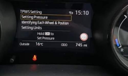

Themenstarteram 17. November 2022 um 8:35
@36/7M schrieb am 15. November 2022 um 23:20:48 Uhr:
Woherkommt denn deine Info? Bei meinem "neuen" Yaris XP21 (EZ 2021) habe ich zwei Sätze Sensoren im Speicher.
Im Handbuch ist auch ein Kapitel, wo auf das Thema eingegangen wird. Also das einspeichern eines zweiten Sensorsatzes.
Also scheint es offenbar ja wohl möglich zu sein.
Nichtsdestotrotz, ich bin noch nicht weiter mit den Sensoren.
Bisher sind sie noch nicht erkannt, oder ich mache etwas falsch.
Ich hatte schon mal gemacht, "Identifizierung der einzelnen Räder & Position" und auch " Einstellen des Druckes"
Allerdings will ich nicht ausschließen das ich dabei auch was falsch gemacht haben könnte.
Mittlerweile habe ich herausgefunden, dass das Ganze wohl auch nur vor Fahrtantritt gemacht werden kann, mal so zwischendurch an einer stehenden Ampel funktioniert es wohl nicht.
So oder so, mir ist noch nicht ganz klar, muss ich erst die Räder identifizieren und anschließend die Druckmessung durchführen, oder andersherum? Oder doch nur eines der beiden Sachen und das Andere nicht?
Das war beim alten Auto deutlich einfacher.
Noch einfacher (und vor allem billiger) wäre es, wenn diese Dinger gar nicht erst gebraucht würden. Aber das ist eine andere Geschichte...
Greetz
Karsten
Reifendruckeinstellung
sofern das Auto bzw. das Steuergerät die Sensoren überhaupt kennt (also vorher vom Reifenhändler oder vom Toyota-Händler eingelesen wurde) muss man beim Räderwechsel von Sommer- auf Winterräder oder umgekehrt jedesmal die Funktion "Identifizierung der einzelnen Räder & Position" anwählen. Das geht nur im Stillstand. Dann blinkt zunächst die gelbe Warnleuchte eine Weile - da geht die in Dauergelb über und nach mehr als 50 km ist die Meldung plötzlich weg. Dann kann man sich auch den Reifendruck anzeigen lassen.
Die Funktion "Einstellen des Druckes" brauchst du nur, wenn du einen anderen Reifendruck fahren willst oder musst.
Wenn das Auto bzw. das Steuergerät die Sensoren aber nicht kennt, kannst du selbst nichst machen! Für das Einspeichern musst du zum Händler - außer du hast das erforderliche Gerät mit OBD-Anschluss dafür.

Zum Stichwort:..."sollten erkannt werden"": Zumindest bei Mercedes und BMW funktioniert das auch. Toyota ist bzw. war da etwas "rückständig". Da müssen die Sensoren über die OBD-Schnittstelle und einem Programmiergerät in das Steuergerät geladen werden. Mit Selbsterkennung ist da nichts! Zumindest war es bei meinem alten XP13 und jetzt auch bei dem XP21 (EZ März 2021) so. Es kann natürlich sein, dass Toyota bei den jüngsten Modellen das geändert hat und sich jetzt tatsächlich neue Sensoren selbst abspeichern. Melde dich mal, wie das bei dir ausgegangen ist
Themenstarteram 22. November 2022 um 7:50
Also, hier die Auflösung:
Du hast in allen Punkten recht gehabt.
Die neuen Reifendrucksensoren müssen beim ersten Mal beim Toyotahändler eingespeichert werden. Danach kann man die Reifensätze Sommers wie Winters tauschen, und über die Reifenerkennung im Bordcomputer automatisch erkennen lassen.
Die Druckeinstellung ist, wie du sagtest, wenn man einen abweichenden Druck fahren möchte.
Wie gesagt, mir war nicht bewusst, das man im Jahr 2022 wegen so einer Banalität den Händler braucht, aber es ist so. Das war bei meinem alten Auto nicht so.
Dafür hatte mein alter Wagen nur feste vorgegebene Drücke, für Comfort und für Eco. Beim Toyota könnte man jetzt auch flexible Drücke vorgeben.
Jedenfalls schien das Einspeichern ein ganz normaler Vorgang zu sein, es kamen jedenfalls keine skeptischen Blicke, keine gerunzelten Stirnen, keine Kommentare á la "das ist aber ein komischer Universalsensor aus taiwalinischer Produktion, der funktioniert nicht mit Toyota", oder "dafür braucht man aber ein spezielles Lesegerät aus Hintertupfchina, sowas haben wir nicht" oder ähnliches...
Das Einspeichern erfolgte ohne Reaktionen, dauerte vielleicht 10 Minuten, Kostenpunkt 11 Euro...
Also abschließend gesagt, vielen Dank an alle, für die hilfreichen Tipps und Ratschläge. Manchmal ist es doch sehr einfach...
