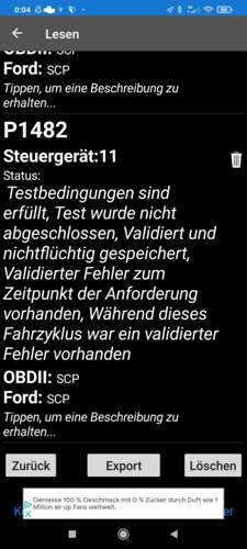

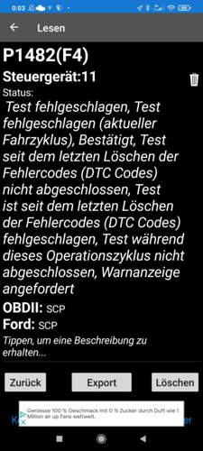

Bei mir kommen ständig die unten aufgeführten fehler. entweder bin ich zu blöd oder ich finde den Fehler nicht 😕
30 Antworten
Jepp das ist es.
@Pacivic schrieb am 25. Juni 2021 um 12:55:59 Uhr:
Gibt verschiedene Bezeichnungen für P 1482. Würde den Widerstand am Gebläse prüfen.
Jo, das wird auch hin und wieder in Verbindung mit P1482 gebracht. Aber wenn da schon jemand am MSG dran war, hoffen wir das es das nicht ist....
@asgard010181 schrieb am 25. Juni 2021 um 16:28:54 Uhr:
Jepp das ist es.
Dann tue Dir selbst einen Gefallen und fahr zum FOH zum Fehlercode auslesen.
So wie Du das machen willst,funzt das nicht.

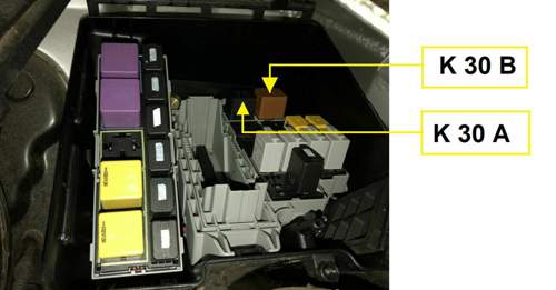

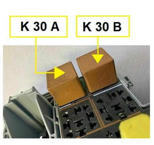

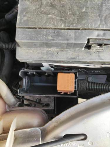

So da ich morgen zum freundlichen Verwerter möchte,mußte ich bitte wissen welche Relais das aus dem Sicherungskasten sind für die Lüftersteuerung. Werd mir die Mal wechlegen. Am Lüfter sitzen ja nur 2 Stecker unten Fahrerseite.
Das sind die braunen Relais auf dem Bild im Hintergrund.
Da gibt's zwei davon.
Und an der Batterie gibt's noch einen kleinen Relaiskasten.
Da ist auch ein Lüfter-Relais drin .
Das haste ja bereits gefunden.
Ich kann Dir jetzt schon versprechen,dass das nix wird nur die Relais zu tauschen.
Aber mach mal.
Wir rennen ja nicht weg.
Und falls Du grosse Langeweile hast,koennste noch PS angeben,dann wissen wir auch,welcher Motor da drin ist.
Es gibt nämlich mehr als nur einen 1.6er im Meriva A.
Bin der Meinung 74kw die 2 am Lüfter nehme ich auch gleich mit.hoffe ja noch das es nicht das MSG ist

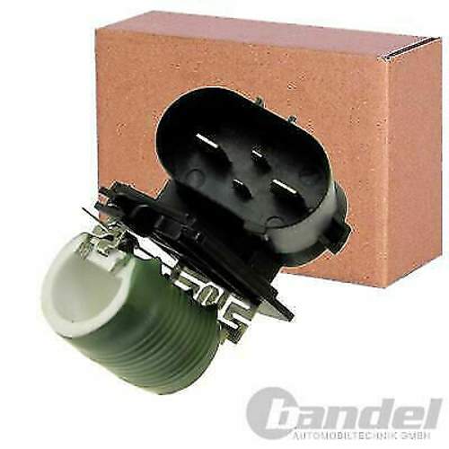

Bau lieber den Lüfter beim Schrotti aus.
Da ist meistens der Vorwiderstand defekt.
Hatten wir gerade.
Und Dein Motorcode ist Z16XE.
Muss dafür die Klima raus?? Oder wenigstens gelöst werden oben links die Anschlüsse?? Hab da gerade nur kurz rein geschaut.
Um den Lüfter auszubauen ,muss keine KLIMA raus.
Den Vorwiderstand gibt's auch einzeln.
Hier z.B.
https://www.ebay.de/itm/383447503429?...
Und das Teil ist für den Lüfter.
Gebläse ist im Innenraum.
Lüfter Vorwiderstand. MERIVA A
Lüfterrelais
Lüfterrelais im BCM-Relaiskasten
Das linke Bild ist der Vorwiderstand richtig?der sitzt doch innen oder bin ich nu falsch.steuert der nicht das Gebläse innen??
Ehrlich gesagt haste echt keinen Plan von der Karre.
Ist ja die Kiste von der Ollen und nicht Deine .
Das Teil ,was ich gepostet habe,ist der Vorwiderstand vom Lüfter.
Das Gebläse innen hat einen anderen Vorwiderstand.
