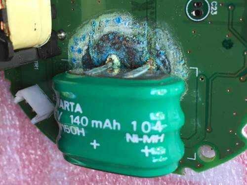

Hallo, nachdem ich jetzt schon einiges dazu gelesen habe, bin ich ziemlich sicher, dass bei mir auch einen defekte Alarmsirene, bzw. deren Akkus, mir in kürzester Zeit die hintere Batterie leersaugen.
Es ist ausgesprochen lästig, wenn man bei diesen Temperaturen erst mal etliche Kilometer fahren muss, ehe man das Dach öffnen kann.Zum Teil mit einer Heizung, die sich nicht abstellen lässt.
Ich klemme also bei Standzeit länger als einen Tag die Batterie immer ab.
Habe auch immer eine zweite, geladene Batterie zur Stelle.
Das ist ausgesprochen lästig und verleidet mir die Freude an kurzen Fahrten.
Frage: Kann ich die Sirene nicht einfach irgendwo abklemmen....dann müsste doch auch Ruhe sein?

Kabel durchschneiden, bitte nicht! Einfach Sicherung ziehen.
Im Sicherungskasten unter der Motorhaube, über dem linken Vorderrad.
Die dritte Sicherung von der Windschutzscheibe, braun, 7,5 Ampere.
(Sicherungsnummer 25 in den Diagrammen).
Das stoppt den Diebstahlalarm und den Abschleppalarm.

Da sollte man den Ruhestrom messen. Dann anfangen die Sicherung ziehen.

Viele Besitzer ziehen einfach die Sicherung. Das Problem ist sehr bekannt, ich habe es selbst so gemacht und erst Monate später die Sirene selbst ‚repariert‘. Die Platine sieht beim öffnen nicht gut aus, kann man aber einfach säubern. Akkus löten, fertig (dazu das Gehäuse öffnen und wieder zukleben). Kostete : fast nichts.
Akku (x2)
