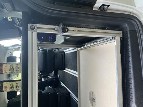

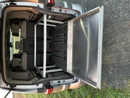

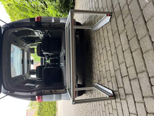

Moin, habe mir aus Aluprofil Item 40x40 was gebaut- und wusste gar nicht, wie sehr ich den Platz vorher vermisst habe!
Allerdings ist die Fläche 1m tief, mit drei Sitzreihen lohnt sich das nicht.
Bei den Bildern ist der Ausbau eines T6 zu sehen, ist dieselbe Art.
Grundgestell
Gestell mit Auszug als Aluwanne
Gestell im T6 mit Holzplatte im Auszug

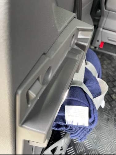

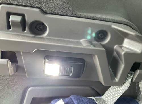

Ich habe das Board von VW nicht mitbestellt. Kann man das einfach im Zubehör dazu kaufen oder fehlen dann die „Aufhängungen“ an den Seiten?
@brocki78
Hast du die Aufnahme verbaut? Die braucht man für die Ablage
Der T7 ist noch nicht da, daher kann ich das leider noch nicht beantworten :-)
Das Board sollte serienmäßig sein.

Schade nur, dass sich die Halter nicht entfernen lassen.
Ich kann die Ablage nicht empfehlen, bringt keinen Nutzen als Ablage, und die Halter stören in der Breite

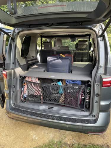

So eine Ablage mit 120 cm breite und nur 20 cm tiefe ist total unnütz.
Wenn man nur die zweite Reihe Sitze hat aber die mit dem maximalen freiraum der Beine (was ich zu 95% habe) dann stört das total. Weil einfach mittendrin ein Brett im Weg ist. Da hat man eine Kofferraum wenn man eine Reihe drin hat und die ganz hinten ist von einer tiefe von 1,2 m so das man den Kinderwagen nicht zusammenklappen muss und einfach rein stellt. Ist aber das Brett da dann geht das nicht.
