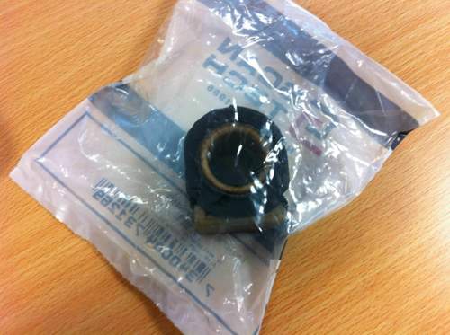

Zur Info: Hab die 2 Gummis heute bei Ebay (mein Link) bestellt.
Sollte Ende Woche hier sein.

So, sind heute angekommen.
Sind von der Firma ScanTech. Von denen hab ich auch die Querlenker. (Den Einen ja schon eingebaut) 😁
Werd heute Abend messen.

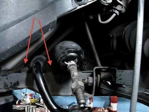

Da Du Dich ja bei den Querlenkern so gut ausgekennst, weisst Du die Loesung hier bestimmt auch.
Als erstes werde ich die Stabis loesen (unten) und danach die 2 Schrauben der Halterung von diesen Stabigummis. (Siehe Bild - Rote Pfeile)
Kann es dann sein, dass es die Stabistange nach oben drueckt, wenn ich die 2 Schrauben geloest habe?
Im Haynes ist nur beschrieben wie man die ganze Stange auswechselt. da muss dann den Hilfsrahmen loesen.
Und darauf habe ich keine Lust.
Schrauben loesen
Stabigummi

Ich hab auch schonmal gehört, dass der Hilfsramen raus muss um den Stabi raus zu bekommen. Aber ich würde auch erst versuchen den irgendwie hoch zu drücken und die Gummes raus zu ziehen oder zu zerstören und die neuen dann wieder rein zu fummeln. Weiß aber nicht ob das funktioniert.

Ich hab den Stabi gewechselt (gegen den von IPD).
Die hinteren Schrauben sind quasi nicht zu lösen ohne den Hilfsrahmen abzusenken, der geht wiederum nicht runter ohne dass man das Lenkgetriebe von ihm etwas anlöst. Ist ne Riesenfummelei. Das Problem wird bei Dir aber nicht so schlimm, weil Du ja nicht den Stabi selber da raushaben willst sondern nur diese Gummis, der Stabi selbst passt ohne abgesenkten Hifsrahmen NICHT. (ich hab den Rahmen nicht ganz abgebaut sondern nur gesenkt, vorne mein ich 3 Umdrehungen der Schrauben, hinten warens mehr. Vorne muss auch damit kein Druck auf den HiRaLagern sitzt).
Kann aber sein dass Du die hinteren Schrauben von diesen Metallklemmen, die die Gummis halten, nicht ganz rausziehen kannst wenn der Rahmen nicht gesenkt ist. Wirste aber sehen. Im Zweifelsfall viel Gleitfett nehmen und die neuen Gummis damit reinflutschen lassen, die sollten an einer Seite geschlitzt sein damit man sie über den Stabi drüberstülpen kann.

Richtig, die sind geschlitzt.
Deshalb dachte ich mir, einfach die Schrauben entweder leicht loesen oder ganz loesen, und dann den neuen Gummi reindruecken. (Zuerst auf die Stange und dann in die Halterung.

So, hatte gestern noch kurz die Groesse kontrolliert.
Passt perfekt.
Richtig ist auch, dass die Gummis auf einer Seite eingeschnitten sind. So kann man die auseinanderbiegen und ueber die Stange machen.
Werd mich dann am Wochenende mal bemuehen, die Teile anzubauen.
Wird recht eng die 4 Schrauben (2 je Seite) zu loesen, aber man sollte hinkommen.

Runterfallen?
Nein, das nicht, ausser man hat die Befestigung nicht richtig angeschraubt.
Die Stabis sind ja einerseits am Stossdaempfer angemacht. (oben)
Unten sind die an der sogenannten Stabistange angemacht, welche unterhalbt der Spritzwand durch geht.
Damit diese Stabistange nicht einfach auf dem unteren Rahmen liegt, wird die Stange durch 2 Gummis (Siehe Bild oden) auf dem Rahmen gehalten.
Meine sehen, nach 13 Jahre, relativ arm aus.. Risse und irgendwie eingegangen.

Durchmesser ist 21mm

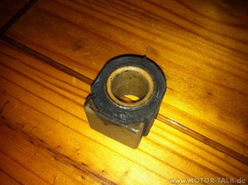

Ich habe einen Unterschied gesehen, zwischen den Originalen die drin sind, und diesen bestellten.
Die bestellten haben innen noch etwa 1-2mm Kork, danach kommt Gummi.
Bei den Originalen habe ich keinen Kork gesehen. (Kann auch schon weggegammelt sein)
