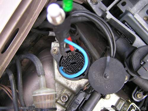

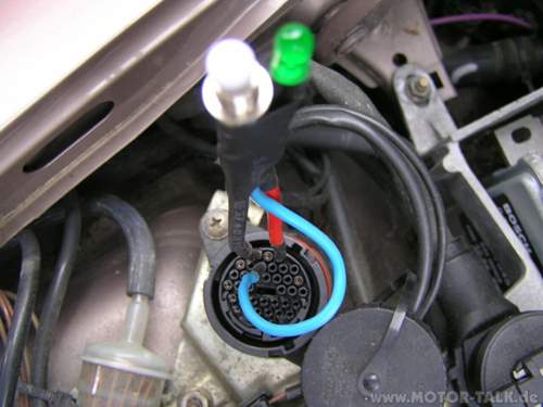

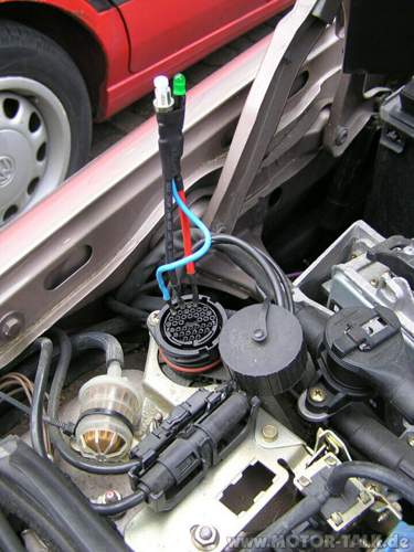

Im Internet habe ich eine Anleitung gefunden, aus der hervorgeht, dass man den Fehlerspeicher beim VorMopf „ausblinken“ kann.
Hier ist der Link zu dieser Anleitung und auszugsweise der Text dazu:
http://www.motor-talk.de/.../...edose-w202-250d-foto-t2416468.html?...
Fehlerspeicher auslesen und löschen bei Mercedes
Bis BJ 1994
• Kann man mit einer LED, (mit 390 Ohm Vorwiderstand oder gleich mit einer 12Volt LED)
gegen Masse, an den jeweiligen Pin, mit einem kurzen Signal (1 Sekunde
kurzschließen), einen Blinkcode auf die LED ausgegeben.
• Mitzählen und die Anzahl der Pulse gibt bekannt welcher Fehler im Speicher steht!
• Länger als 10 Sekunden von Masse an Pin X löscht diesen Fehler im Speicher.
• Das Auslesen und Löschen so lange wiederholen, bis alle Fehler im Speicher gelöscht sind.
• Nur einmal Blinken bedeutet, dass kein Fehler mehr im Speicher ist.
Ab BJ 1994
• geht es auch noch, doch ist es eine Fieselarbeit, da die Pins so klein sind.
(Manche Werkstätten haben ein Adapter, um an den 38 pol. Stecker besser
heranzukommen.)
Dazu muss man sich eine simple Schaltung- ein Taster, eine LED mit Vorwiderstand- basteln.
Diese Schaltung habe ich gebaut (siehe Foto) und auch getestet.
Allerdings war –sofern diese Anleitung stimmt- kein Fehler abgelegt.
Hierzu noch ein Link:
http://www.motor-talk.de/.../pinbelegung-i203040183.html
Beim freundlichen Mercedeshändler war ich noch nicht. Bevor ich dorthin gehe, möchte ich versuchen, evtl. selbst die Ursache zu finden.
Viele Grüße
quali

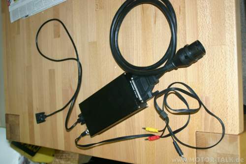

Also ich hab ne Diagnosesoftware, 38Pol Stecker und nen Multiplexer, und hab den SRS Fehler ausgelesen und gelöscht, meiner is auch ein Vormopf.
MB hat auf alle Fälle ein Stardiagnose, dann löschen die den Fehler.
Das mit dem Blinken wäre mir zu unsicher...
Beim 16Pol w124 habe ich das schon oft gemacht. Beim 38Pol glaube ich nicht dass es geht.
Hallo Steve4880,
danke für Deine Antwort.
Besitzt Du selber die Diagnosesoftware und den Multiplexer oder hast Du Dir die Sachen ausgeliehen?
Der Ausblinkerei traue ich auch nicht.
Viele Grüße
quali
ich besitze die Software selbst, und den Multipelexer auch.
Leider ist das kein Stardiagnose, ist eher ein China-Nachbau.
Die Live-Ansicht funktioniert bei den HFM 6-Zylindern (M104) nicht, weil die decodierung des Steuergerätesignals nicht funktioniert.
Einen W210 420T konnte ich aber live auslesen...
Aber Fehlerspeicherauslesen und löschen funktioniert einwandfrei.
Habe das Teil jemandem abgekauft der damit nicht klargekommen war... für´n Kasten Bier und 20€ 😁😁😁
Hallo Steve4880,
Für den Preis und der Kiste Bier hätte ich das Gerät auch gekauft. Könntest Du noch bitte die genaue Bezeichnung, die auf dem Typenschild steht, angeben.
Schön wären natürlich auch Fotos vom Typenschild u. dem gesamten Gerät.
Evtl. könnte ich dann über Google Informationen und dann über ebay das Gerät kaufen.
