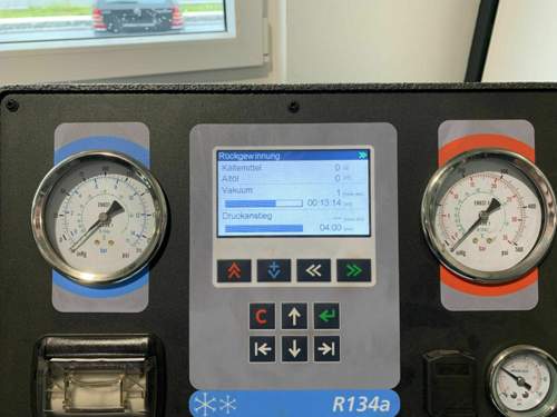

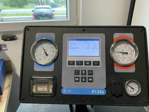

Es gibt aber auch Werkstätten die sollten besser ganz dicht machen. Injektoren abdichten und den Kupferring vergessen usw usw. Da wird also viel Mist gemacht. War gestern beim Klima Service und fand den Preis ok, da das Kältemittel ja nun gewaltig teuer geworden ist.

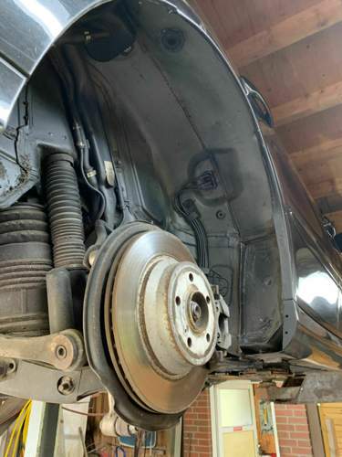

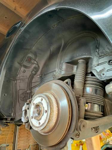

Beim Zerlegen ist unter einer Schelle ein Leck entstanden, genau im Knick der rechten Leitung. Wäre also nur noch eine Frage von Tagen / Wochen gewesen bis die geflogen wäre . Also alles richtig gemacht. In diesem Autoleben brauch ich da nicht mehr bei, und da fett versiegelt geht der die nächsten 2 Male wieder ohne Mängel durch.
Die kleine Förderpumoe am Tank für die Standheizung sah nicht mehr so gut aus, aber läuft noch. Die mach ich zum Winter noch neu. Ansonsten alles wieder Fit, auch wenn es nervig war, freut es einen wenn der Wagen wieder gut da steht. Solange es noch SG und Ersatzteile gibt behalte ich den. Geiles Auto was Spaß macht ..... 211 er eben .....
@mackhack mehr Bilder hab ich von den Radhäusern nicht gemacht
