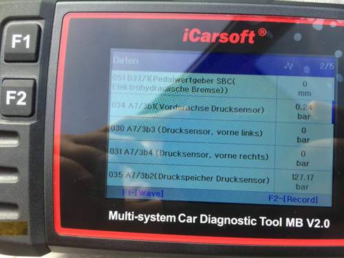

Ich habe das icarsoft MB V2.0 damit konnte ich bisher alles auslesen. Den Menüpunkt zur De-/Aktivierung der SBC gibt es da, aber noch nicht genutzt.

Lebensdauer kann man damit nicht zurücksetzen. Ich habe mich auch mit für Icarsoft entschieden, weil ich nichts umprogrammieren möchte, dann kann auch nix schiefgehen. Nur auslesen, Fehler löschen reicht mir. Bei der SBC kannst du sämtliche Drücke auslesen (Bild) hat mir geholfen, den defkten Druckspeicher der SBC zu identifizieren.
