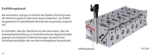

evtl. beim Einbau der Injektoren die O-Ringe der Injektoren beschädigt? Es gibt an jedem Zylinder eine Entlüftungsbohrung für jeden Injektor....da kann auch im Fall defekter O-Ringe Öl auslaufen...
Entlüftungskanal
Hi, vielen Dank für die Info, weißt Du wo die Entlüftungsbohrungen genau sitzen? Glaube es eigentlich nicht, aber es waren Bosch Injektoren, zwar neu, aber nicht original, gut möglich das die O-Ringe zu klein dimensioniert sind. Puh.....
aus SSP652...
4-0tdi-entlueftungskanal
@olli3103 schrieb am 28. August 2025 um 12:19:18 Uhr:
...weißt Du wo die Entlüftungsbohrungen genau sitzen? ...
Laut dem Text "oberhalb des Saugmoduls".
Das passt alles zusammen. Ich fress n Besen.... Na dann rupfe ich die Dinger mal wieder raus. Vielen vielen Dank schon mal.
