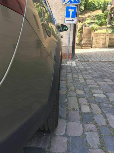

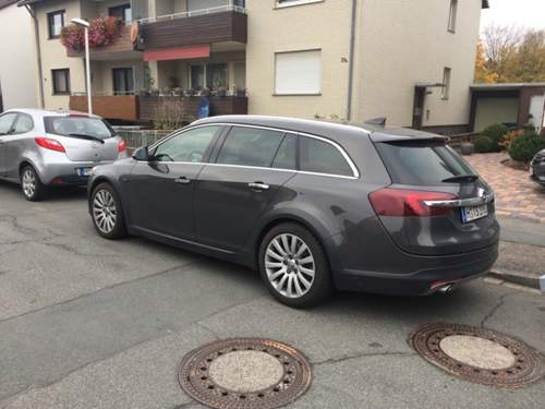

Hier mal auf die Schnelle mit 20mm auf jeder Seite. Ich denke da sollte es beim TÜV keine Probleme geben.
Ach ja die Halbkugel an den Radbolzen müssen weg sonst passt es nicht von der Länge. Bei 25mm Scheiben könnte es grade so gehen.

Da wird der TÜV nur nicken wenn die Rad-, Reifenkombination im Gutachten genannt ist, bis zum letzten mm der Einpresstiefe und die eventuellen Einschränkungen umgesetzt sind.
Was das Auge allein sagt, interessiert keinen Prüfer.
Ob und wie weit die Bolzen zu kürzen sind, hängt im übrigen ganz davon ab, wie tief die Taschen in den Felgen sind.
Eine Pauschalaussage kann es dazu nicht geben.
mich würde mal interessieren wie das optisch ausschaut wenn die Plastikverbreiterungen lackiert sind und die Kiste tiefliegt.....mhhh
Ich denke es ist etwas schwierig, sich ein Auto mit dieser aufgesetzten Beplankung zu kaufen und dann den Anspruch zu haben das die Räder weit außen stehen sollen.
Das kann ja nicht gehen, die Kotflügel darunter sind nicht breiter als bei jedem Insignia nur die Beplankung steht einige cm weiter raus, ohne aber auch nur einen mm mehr Platz zu schaffen für die Räder.
