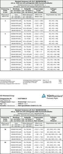

@ad0r schrieb am 9. November 2024 um 09:13:14 Uhr:
Ich habe ebenfalls AMG Premium Plus Paket inkl. 20-Zoll-Felgen und vorne 10mm und hinten 20mm eingetragen. Hinten geht nicht mehr, vorne würde ggf. Auch 13 oder sogar 15mm gehen aber mir reicht es so.
@ad0r
Laut dem H&R Gutachten sind die Auflagen A3) und A5) zu beachten.
Hast du wirklich den Auflagen folge geleistet. Gerade A5 liest sich nicht so doll...
A3) Zur Herstellung einer ausreichenden Freigängigkeit der Reifen an Achse 2 sind die Kunststoffradläufe nachzuarbeiten.
A5) Zur Herstellung einer ausreichenden Freigängigkeit der Reifen an Achse 2 sind die Innenkotflügel und Kunststoffradläufe nachzuarbeiten. Die Metallkanten hinter den Kunststoffradläufen sind aufzuweiten. Angrenzende Bauteile sind qqf. neu zu befestigen. Auf einwandfreies Schließen der hinteren Türen ist zu achten.
VG Olaf

Hallo zusammen. Habt ihr bei den H&R Spurverbreiterungen die Original Schrauben verwendet oder längere Schrauben dazu gekauft ?
Da brauchts unbedingt in entsprechendem Maß längere Schrauben, wie soll das sonst möglich sein.

ich habe dazu eine Frage, im Mai soll ich meinen neuen GLC erhalten mit AMG 20" Felgen (255/285) Bereifung, ich überlege, ob ich die Spurerweiterung 13mm einbaue, sowie ich es verstanden geht das auf beide Achsen bzw. nur auch nur hinten (nur nicht vorne alleine). Wie habt Ihr die Spurplatten auf beide Achsen oder nur hinten? Überlege nur diese auf der hinteren Achse einzubauen.
Danke für ein Feedback
Beim X253 vorne und hinten.
Mit AMG 20" Felgen (255/285)
@magix schrieb am 24. März 2025 um 21:08:02 Uhr:
ich bin grad dabei das genau so zu probieren x254 mit 20" Mischbereifung.
Leider hat mir der Händler die falschen Schrauben geliefert, die richtigen werde ich wohl hoffentlich morgen bekommen.
Ich habe jetzt nur einmal eine Garnitur 13mm gekauft - also eine Achse und eine Garnitur 5mm - diese habe ich momentan vorne verbaut.
Man sieht das zwar dass es etwas besser ist wenn ich das so sagen darf, denn original stehen die Räder vorne doch recht weit innen, 13mm wird so grad "gehen".
Möglich dass es hinten schon zu viel wird - aber da sind die Geschmäcker bekanntlich verschieden.
Ich halte Dich (dann auch mit Bildern) am laufenden.
bg Tommi
