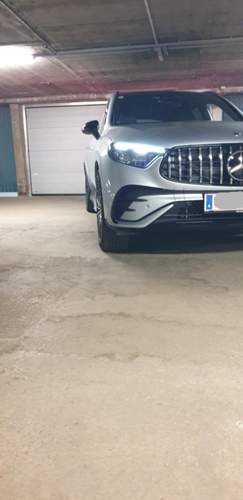

nur für Fotos und optisches Probieren hatte ich beide 5mm Platten - also 10mm vorne rechts montiert.
Sieht ganz gut aus finde ich :-)
Hoffentlich sind die 13mm für mein Empfinden nicht zu viel.
bg Tommi

10mm vo. re.
Ich verfolge eure Berichte auch mit Spannung. Laut ABE soll es bis 15mm (Hinterachse) kein Problem sein.
Macht bitte mal reichlich Bilder. Wenn möglich bitte auch einmal von unten nach oben in den Radkasten, ob das auch alles passt.
Danke..

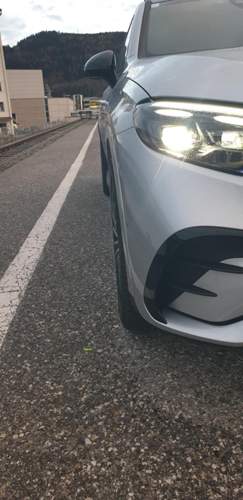

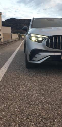

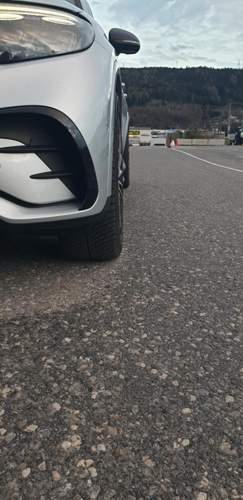

wie zugesagt habe ich heute die Schrauben für die 13mm Platten bekommen.
Derzeit habe ich nur zwei Garnituren Spurplatten, da ich das zuerst durchtesten möchte, an welcher Achse ich was draufmache (bei den Winterreifen).
Mangels Schrauben hatte ich vorne bisher die 5mm Platten drauf und hinten gar nichts.
Seit heute vorne 13mm je Seite und die 5mm Platten derzeit hinten.
Ich lasse das jetzt ein paar Tage auf mich "einwirken" und dann mache ich die 13mm einmal hinten drauf und schau mir das dort an, wie mir das gefällt, dann bestelle ich ggf. weitere Platten.
Unabhängig davon, was zugelassen ist bzw. der TÜV sagt - für mein Empfinden ist das mit 13mm vorne schon absolut an der Grenze.
Es kommt natürlich auch darauf an, wie breit der Reifen baut!
Da gibt es von Hersteller zu Hersteller gigantische Unterschiede, allerdings auch sogar "innerhalb einer Marke".
Am BMW X3 M40D hatte ich vorne 245 - er , hinten 275 - er .
Die vorderen waren mit VOLVO Kennung und hatten ein "echtes" Maß von guten 255 mm und die hinteren hatten schwache 265mm, es waren PNCS "Pirelli Noise Cancelling System", also leisere Reifengattung - bei MICHELIN heißen die z.B. AQOUSTIC.
Wenn man nach dem Winter vor dem Umstecken die beiden Räder nebeneinander hingestellt hatte, konnte man auf den ersten Blick den Größenunterschied nicht erkennen.
Pirelli ist ohnehin ein Kapitel, das ich geschlossen habe: Laut, schlechte Laufleistung, schwächen bei Nässe und Haarrisse im Profil, obwohl keine alte DOT !
Beim letzten Bild kann man durch den Luftschlitz hindurch genau sehen, dass der Luftstrom auf das Reifenprofil trifft.
Ob und wie sich das auf den CW-Wert auswirkt werden wir wohl nicht herausfinden, wird aber auch nichts ausmachen wenn der Wagen ein paar Sekunden länger bis 250 Km/h braucht.
Am WE auf der italienischen AB werde ich das einmal mit deutlich über 200 KM/h probieren, ob sich das irgendwie im Fahrbetrieb auswirkt.
Die ohnehin recht schmale 255-er Bereifung bzw. das Fahrzeug sehen nun von vorne doch etwas "stolzer" aus wie ich meine :-)
bg Tommi
Vo-re
Vo-re
Vo-li

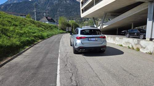

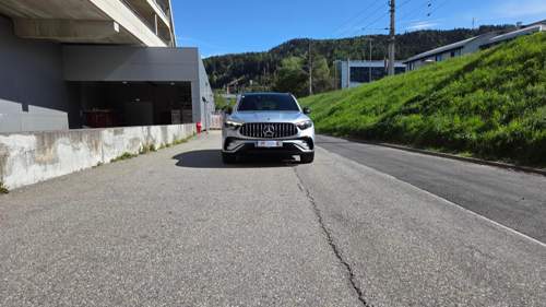

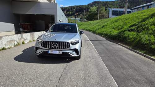

Jetzt gibt es neue Erkenntnisse bezüglich der Spurplatten.
Ich war diese Woche beim "TÜV" und habe diese eintragen lassen.
Das war vorne und hinten eine Punktlandung mit 13 mm Platten.
So wie auch der User GLCster geschrieben hatte wäre hinten evtl. 15 mm möglich gewesen, vorne wohl eher nicht - würde unabhängig davon auch nicht mehr so stimmig aussehen meines Erachtens nach.
So passts eigentlich ganz gut wie ich meine zumindest für die Winterreifen, obwohl die eigentlich vom Umfang auch an der Grenze zum "zu klein" im Durchmesser sind.
bg Tommi

Besten Dank für die Info und Bilder, sieht gut aus, wenn ich meinen GLC bekomme plane ich auch die 13mm auf jeder Achse einzusetzen, versuche aber ein offizielles Statement von Mercedes bzgl. der Problematik der Garantie zu erhalten. VG magix

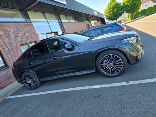

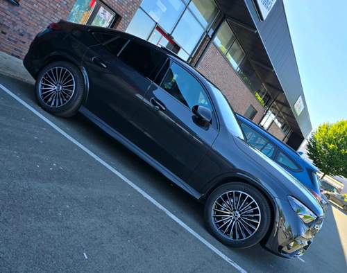

anbei Bilder mit Sommerräder und den H&R Federn. Ich bin der Meinung, dass die Federn sich noch ein wenig gesetzt haben.
Bin zufrieden mit der Optik :)
