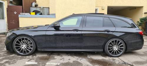

Hallo liebe Freunde,
danke für die Meinungen. Im Endeffekt muß es jeder für sich entscheiden.
Ich finde es optisch sehr ansprechend, deshalb hab ich die Verbreitungen mittlerweile drauf.
Von der Firma SCC vorne 15 mm, hinten 20 mm € 270,-
Einbau von der Werkstatt 40,- u. der Tüv für Einzelabnahme 90,- ohne Probleme
Sieht super aus, schließt genau mit der Karosserie ab.
Vom Fahrverhalten fühle ich keinen Unterschied, falls noch jemand Infos möchte... gerne.
LG aus München, Gerhard

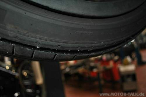

Einen Rat gebe ich euch allen. Bitte lasst das Fahrzeug vermessen. Wenn ihr dann sportlich unterwegs seit kann es passieren , dsss sich der Reifenverschleiss gefährlich verändern könnte. Bei mir hat sich die Karkasse von der Lauffläche gelöst.
Anlage Bild.

@Tor213 schrieb am 7. September 2017 um 11:55:29 Uhr:
Anlage Bild.
aber nicht wegen der Spurverbreiterung, es sei denn, die Räder schleifen im Radhaus.....
Es ändern sich ja keine Werte, weder an der Spur noch am Sturz.
Hallo lieber Gerhard..
hättest Du evtl. ein paar Bilder von Deiner Verbreiterung..??
Möchte auch gerne auf meinen S213 220d welche bauen, es gibt von H&R jedoch noch keine Freigabe.
Somit wäre die Firma SCC ja eine Alternative...
Danke..!!
LG
Osiiwelle

Hast du Bilder von deinem Auto?

Darf man fragen ob du den Wagen tiefergelegt hast? Welche Radkombination bist du gefahren? Da hat doch sich was geschliffen oder! Der Sturz und die Spur ändert sich ja nicht mit den platten!
mein Fahrzeug hat ein Luftfahrwerk, daher keine manuelle Tieferlegung notwendig,
das geht mit der Software nach Geschmack.
Somit kann ich den Kombi, je nach Laune normal oder tief fahren, wobei wenn er unten ist,
natürlich die ganze Angelegenheit deutlich härter wird ... aber das ist gut so u. auch gewollt.
Ich fahre nun schon seit Jahren damit, vom Reifenverbrauch bemerke ich keinen einseitigen Abrieb.
Mein Fahrzeug hat das AMG-Paket u. Vielspeichenfelge (weiß nicht wie man diese nennt) mit 20 Zoll vorne u. hinten 245 / 275 für die Winterreifen die gleichen Felgen nochmal.
Die Kotflügel mußte ich bei der Stärke der Platten natürlich umbördeln lassen.
Wie schon oben beschrieben, alles mit TÜV-Abnahme.
L G Gerhard

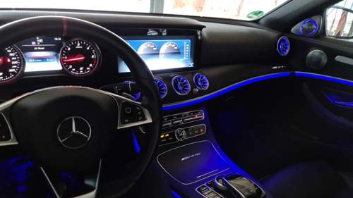

Schau mal, ich hab mir vom AMG GT 4 Door die Lüftungsdüsen einbauen lassen...sieht bei Nacht mega aus.
(siehe Bilder im Anhang)
L G Gerhard
